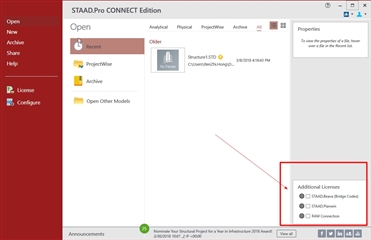

1. 아래 사진과 같이, 프로그램 구동 시 [Full License]  항목에 STAAD.Pro과  STAAD.Pro Advance 두 모드 보입니다. 구입한 모드로 선택후, [Accept] 버튼 누릅니다.
2. 그 다음, 아래 사진과 같이, 프로그램 첫화면 우측 하단에 추가 라이선스 모듈이 보인다. 필요한 모듈선택하여 적용한다.

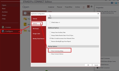

3. 만약 1 번 화면 대화창이 안 나타나면, 우선 하기 위치에서 해당 옵션을 선택후 프로그램을 다시 실행 한다.

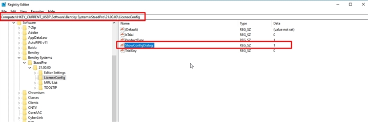

    만약 이 방법이 적용 안 된다면, [windows 시작]에 Regedit 입력하여, 하기 사진과 같이 해당값을 1 로 주정후, 프로그램 다시 실행 하면 된다.
