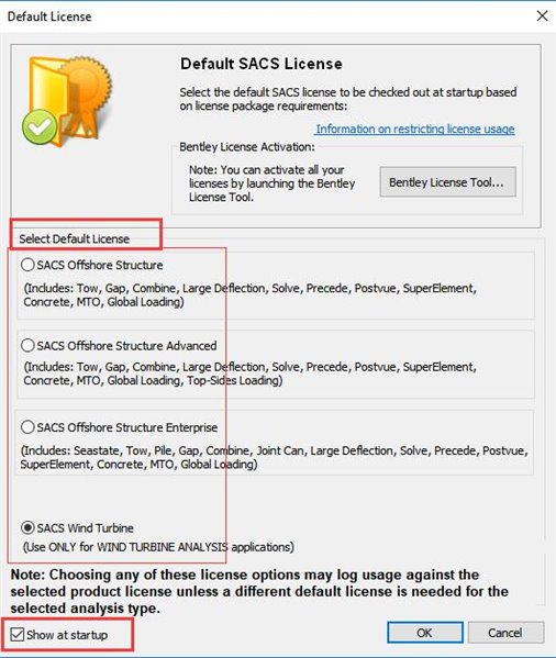

[문제설명]
SACS제품은 여러 Package로 구분 되어있어, 해당 라이선스 모드도 여러개 있습니다. 사용자는 구입하신 모드로 선택 하셔야 활성화가 안료되며, 불필요한 초과 사용도 피 할 수 있다.
[설정방법]
1. 우선 기본값으로, 프로그램을 실행하면, 하기 사진 처럼 라이선스 모드창이 뜨며, 정확한 모드로 선택하여 OK 누른다.

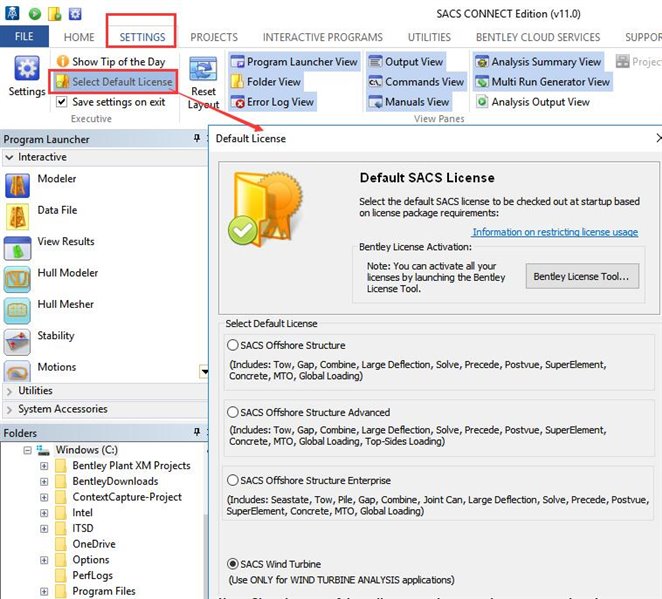

2. 만약 뜨지 안는다면, 프로그램 실행후, 하기 사진 과 같이 Setting >Select Default License 메뉴 통해 다시 뛰울 수 있다.
