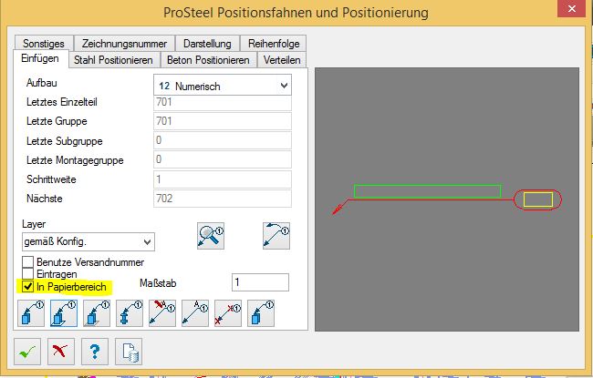

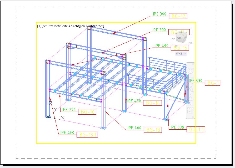

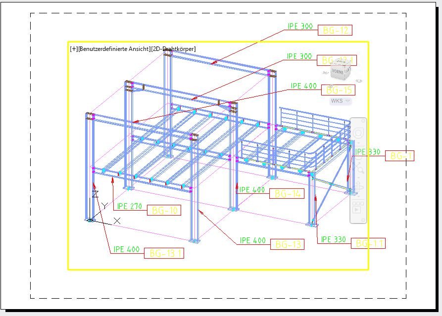

Schritt 1: Im aktiven Ansichtsfenster müssen die Baugruppenfahnen ZUERST gesetzt werden!
Das Ansichtsfenster im AutoCAD-Layoutbereich funktioniert wie ein "Passepartout"; um Baugruppenfahnen setzten zu können, muß man es doppelklicken und kann dann die Fahnen aus dem Positionierungsdialog/ Registerkarte Einfügen plazieren:

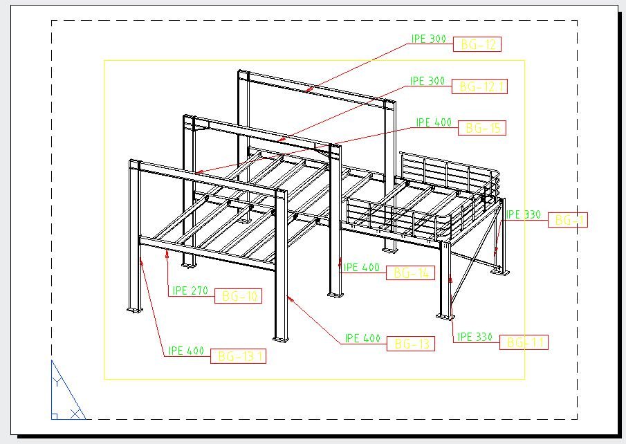

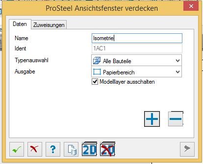

Schritt 2: ProSteel-Befehl "Ansichtsfenster Abflachen"
Mit dem ProSteel-Befehl "Ansichtsfenster Abflachen" (2D-Menü bzw. 2D-Werkzeugkasten/ Flyout) kann nun unter Verwendung eines Detailstils auf Registerkarte "Zuordnung" (z.B. Isometrie/ verdeckte Kanten) ein 2D-Abbild erzeugt werden; mit den gezeigten Einstellungen auf den Button "2D" klicken; sollten Sie die Darstellung wieder löschen wollen, bitte den Button mit dem durchgestrichenen 2D-wählen.

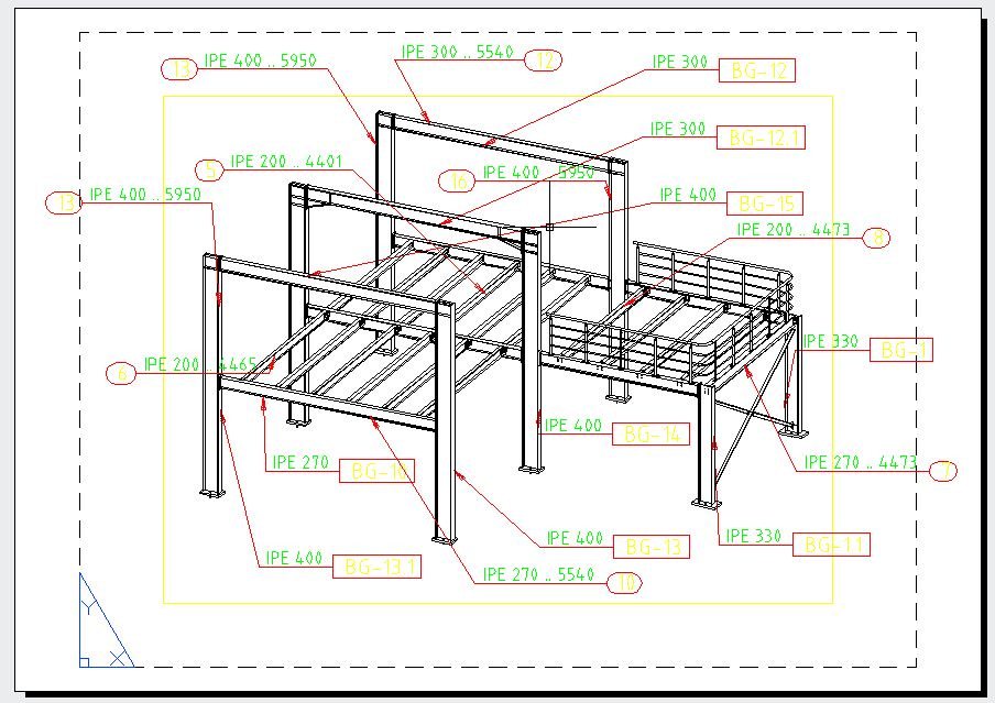

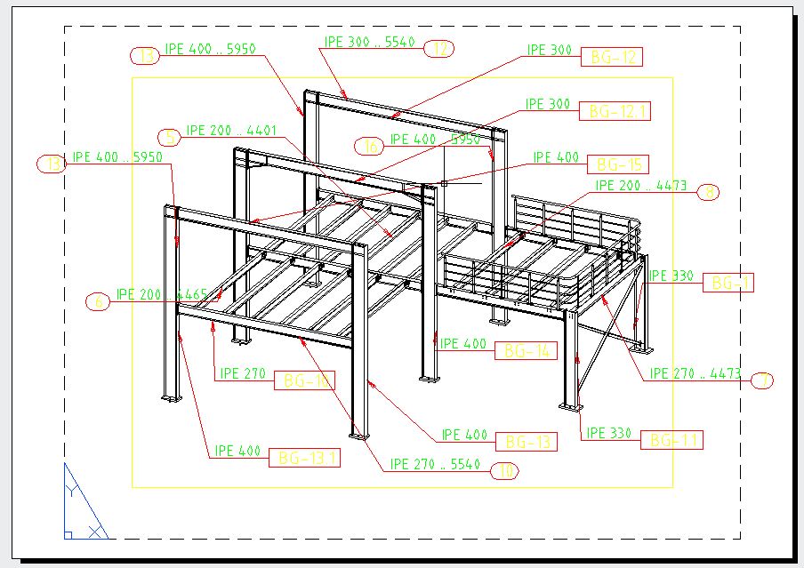

Schritt 3: Einzelteifahnen müssen NACH dem Abflachen eingefügt werden.
Einzelteilfahnen - soweit überhaupt in einer Übersicht erforderlich - können erst NACH dem "Abflachen" hinzugefügt werden. Die gesamte maßstäbliche (!) Darstellung kann danach aus dem Papierbereich herauskopiert und beliebig weiterverwendet werden:
