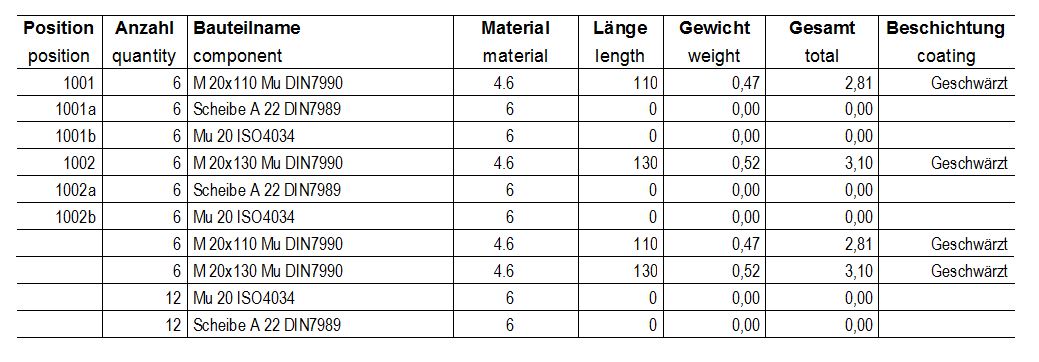

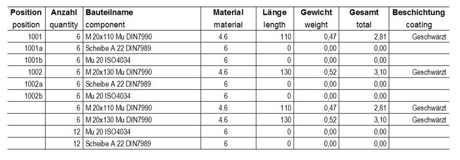

ProSteel bietet die Möglichkeit, die Schrauben eines Modells zu positionieren - oder auch nicht. Hier erläutern wir die Unterschiede anhand einer Beispieldatei mit 24 Schraubengarnituren der selben DIN in zwei verschiedenen Längen, je zur Hälfte positioniert bzw. nicht positioniert [siehe Tabelle unten].
Erforderliche Schritte
Option 1 Schrauben positionieren
Dies muß in den Optionen der automatischen Positionierung unter "Filter und Reihenfolge" so eingestellt sein. Jede Schraubengarnitur wird - wie alle sonstigen ProSteel-Einzelteile - erfaßt, verglichen und in der Stückliste schließlich summiert. Die Bestandteile der Schraubengarnitur - Schraube, Scheibe, Mutter - werden mit differenziert und mit Buchstabenindex (a/b) versehen aufgeführt [siehe oberer Teil der Stücklistenabbildung].
Option 2 Schrauben nicht positionieren
Dies ist weitaus gebräuchlicher. Auf der Stückliste erscheinen die differenzierten Einzelteile - Schraube, Scheibe, Mutter - der Schraubengarnituren summiert, was für eine kürzere Liste sorgt und für den Einkauf übersichtlicher sein dürfte. Der Garnituraufbau leitet sich jedoch nicht aus der Stückliste ab [siehe unterer Teil der Stücklistenbabildung].
