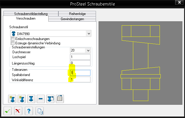

Problembeschreibung
Schrauben werden nicht gesetzt
Schritte zur Problembehebung
- Der Wert für Spaltabstand und Winkel im Dialog sollte immer sehr dem tatsächlichen Wert im Modell entsprechen und nicht kleiner als 1 gewählt werden.
- Überprüfen Sie die Datenbank (z.B. Dinbolts.mdb) im Verzeichnis Data/Bolts
Prüfen Sie ob für den Durchmesser auch die benötigte Klemmlänge gegeben ist.
Klemmmax ist die maximale Klemmlänge abzüglich Muttern und Scheibenhöhe
Die resultierende Klemmlänge im Modell muss immer zwischen maximaler und minimaler Klemmlänge verfügbar sein ansonsten wird keine Schraube gesetzt.
