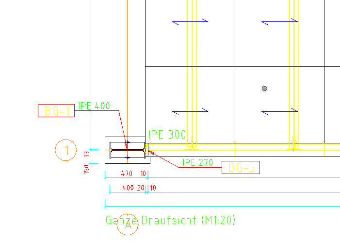

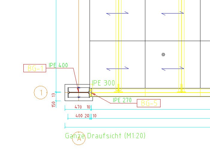

Bei Ansichten soll bei Gitterrosten die Tragstabsrichtung mit dargestellt werden.

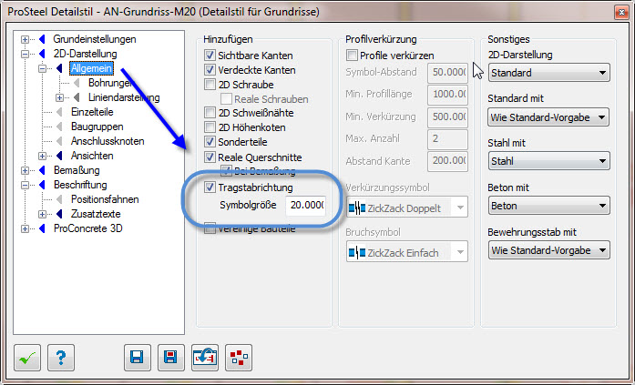

Erforderliche Schritte
  1. Im Detailstil unter 2D Darstellung/Allgemein die Option Tragstabrichtung aktivieren.
  2. Gegebenenfalls die Symbolgröße anpassen.
