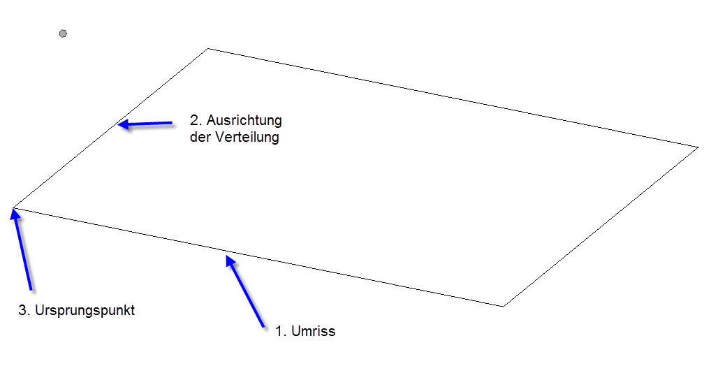

- Smartline, bzw. Polygon für die Umrandung zeichnen
- Funktion starten dann nacheinander:
-den Umriss auswählen
-eine Linie für die Ausrichtung der Gitterroste auswählen, das kann auch eine Linie des Umrisses sein
-Ursprungspunkt für die Verteilung wählen

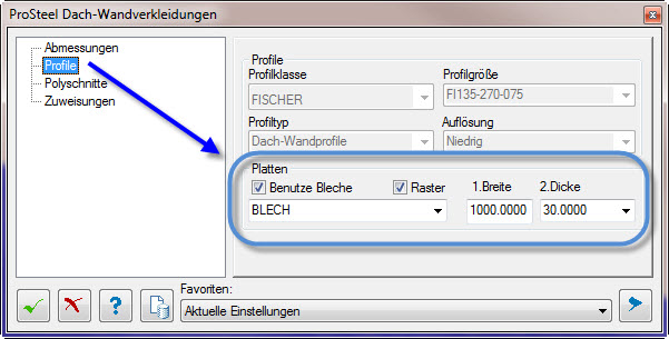

- Unter Profile Einstellungen für Bleche vornehmen.
- Unter Abmessungen Werte anpassen. Rasterbreite ist die Abstandsbreite. Wenn hier zum Beispiel 1020mm
eingestellt werden und unter Profile - Platten Breite 1000mm, werden die Bleche 1000mm mit 20mm Abstand
zueinander verlegt.

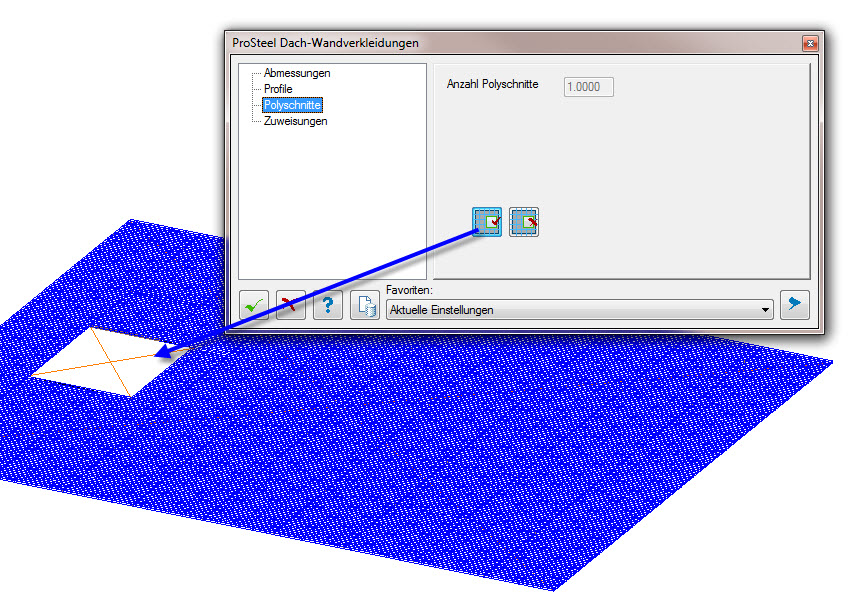

- Unter Polyschnitte können dann beliebig Ausschnitte hinzugefügt werden.

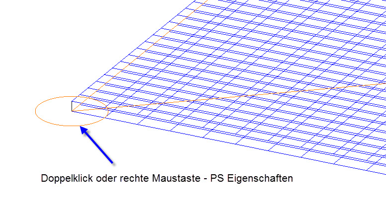

- Für spätere Einstellungen kann der Dialog der Verteilung jederzeit über die ProSteel Eigenschaften des Strukturelements
geöffnet werden.
