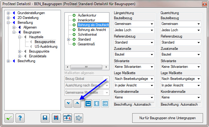

Die Reihenfolge von Bemassungen für Bearbeitungen und Nebenteile kann angepasst werden.
Erforderliche Schritte

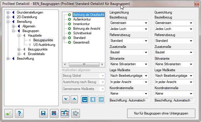

- Im Detailstil bei den Bezugspunkten der Bearbeitungen die gewünschte Bearbeitung markieren und mit den Pfeiltasten verschieben.
In folgendem Beispiel wird die Bemassung der Bohrungen nach ganz oben verschoben und so als erstes am Bauteil bemaßt.

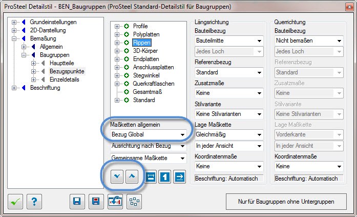

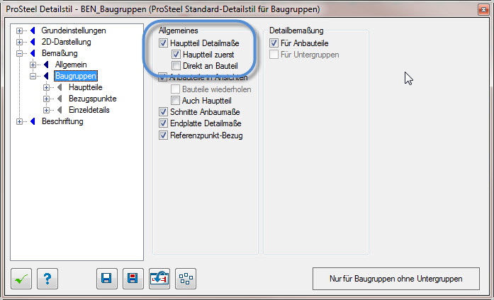

- Bei der Bemassung der Bearbeitungen von Hauptteilen ist es sinnvoll das Hauptteil zuerst zu bemassen.
- Auch die Reihenfolge der Bemassungen von Nebenteilen kann so bestimmt werden.
Bitte darauf achten, dass Nebenteile gloabl bemasst werden. Sonst kann es zu Kollisionen mit den Hauptteilmaßen, die lokal sind, kommen
