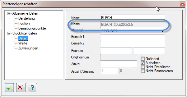

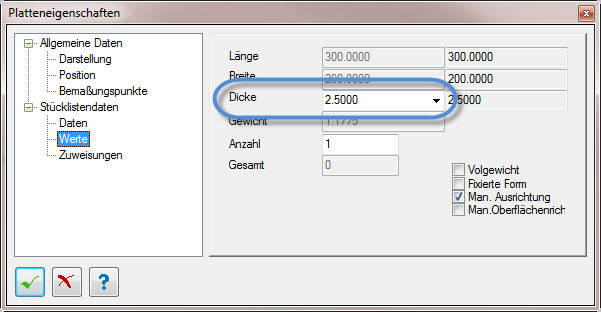

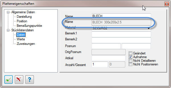

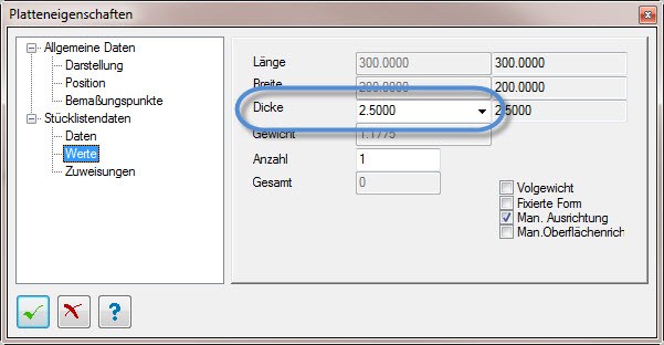

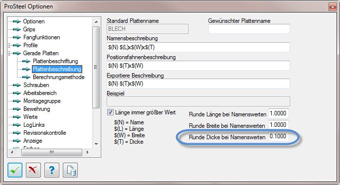

Die Blechdicke wird in den ProSteel Eigenschaften richtig mit Nachkommastellen angezeigt. Im Blechnamen wird aber gerundet.
Erforderliche Schritte
  1. Blechdicke und Name in den ProSteel Eigenschaften

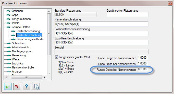

  2. In den ProSteel Festlegungen die Genauigkeit für Dicke auf eine Nachkommastelle einstellen

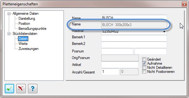

  3. Die Dicke wird nun auch in Namen richtig angezeigt
