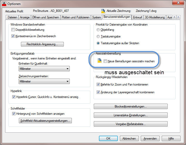

Nach dem Verschieben von Details ändern sich die Masspunkte von Bemassungen.
(Nur ProSteel für Autocad.)
Erforderliche Schritte
- In Autocad können Masse assoziativ erstellt werden. Das heißt die Bemassung "merkt" sich das bemaßte Objekt und
ändert sich mit diesem. Das funktioniert aber nur für 2D Objekte und nicht für ProSteel Bauteile oder Detailblöcke.
Deshalb bitte die Assoziativbemassung in den Autocad Optionen ausschalten.
- Mit dem Befehl BEMENTASSOZ kann bei vorhandenen Bemassungen die Assoziativität ausgeschaltet werden.
