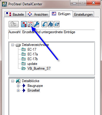

Eine Automatik für das Einfügen von Blechen nach Material und Dicke gibt es nicht.
Aber man kann die Anzeigestruktur nutzen, so dass die Detailblöcke in diesen Kategorien angezeigt werden.
Erforderliche Schritte

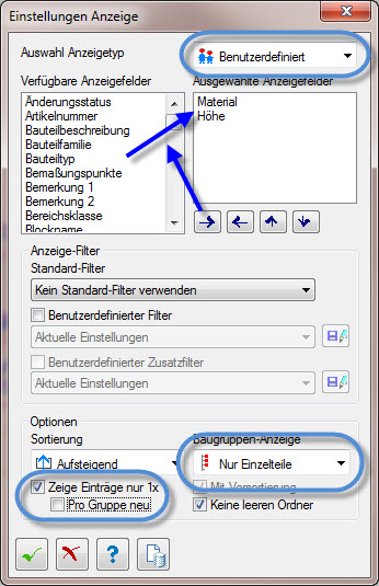

- Im Detailcenter unter Einfügen den Dialog für die Anzeigestruktur starten

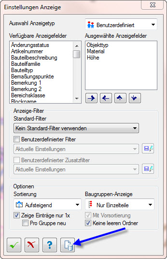

- Hier zuerst oben rechts auf benutzerdefiniert umstellen

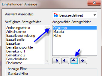

Dann die Filterkriterien aus der Liste nach rechts verschieben
Die Baugruppen-Anzeige auf Nur Einzelteile stellen und Zeige Einträge nur ein mal aktivieren.

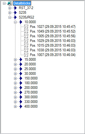

- Nun wird nach Material und Dicke gedlieder:

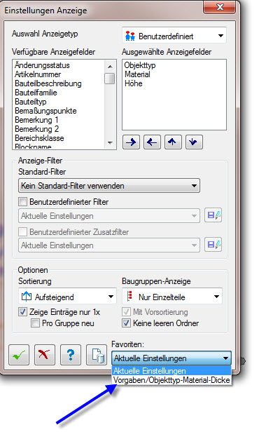

- Falls Bleche und Profile gemischt erscheinen, kann auch noch nach Objekttyp gefiltert werden.

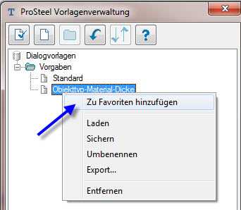

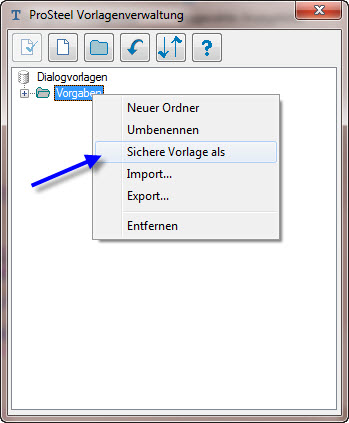

- Wenn man oft mit den Filtern arbeitet, empfiehlt es sich die Vorlagen als Favoriten zu benutzen.
