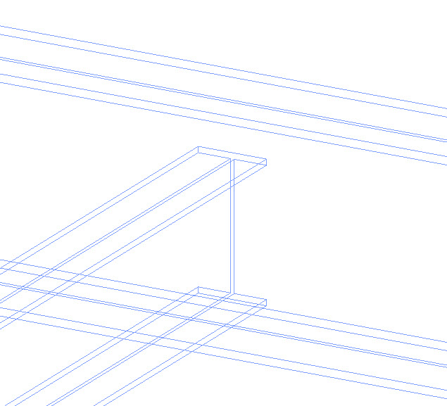

- Bauteile sollen verschweißt werden.

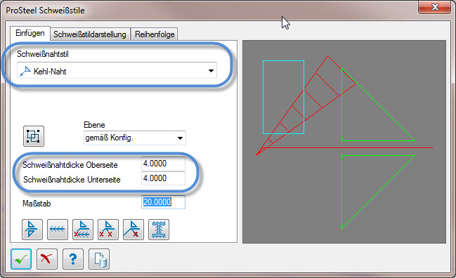

- Schweißnahtdialog öffnen und die gewünschte Schweißnaht voreinstellen.

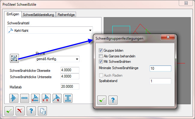

- Für das automatische Einfügen über Kontaktflächen, folgende Einstellungen berücksichtigen:
Gruppe bilden, wenn schon eine vorhanden ist, werden die Schweißnähte zum ersten Profil, das angeklickt wird, hinzufgefügt.
Minimale Schweißnahtlänge - Wert auf 10 oder höher um kurze Schweißnähte im Bereich des Querschnittsradius zu vermeiden.
Spaltabstand - um Toleranzen im Zeichnungsbreich vorzubeugen, hier mit 1mm arbeiten.

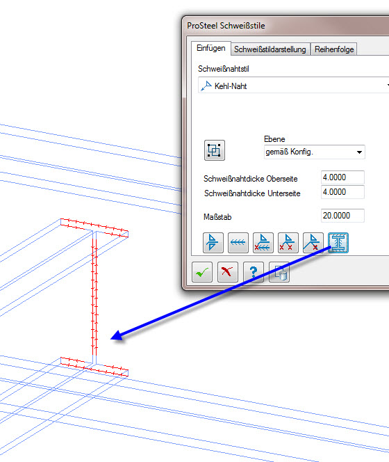

- Nun kann automtische eingefügt werden.

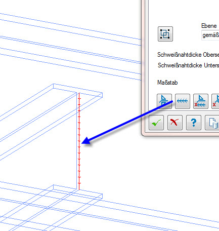

- Oder manuell über Start- und Endpunkt
