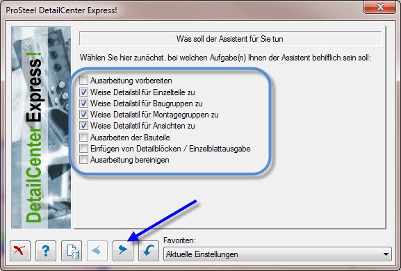

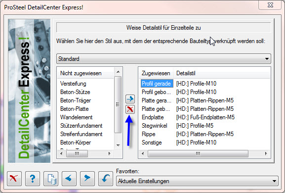

  1. Detailcenter Express starten und alle Optionen für Detailstilzuweisungen einschalten

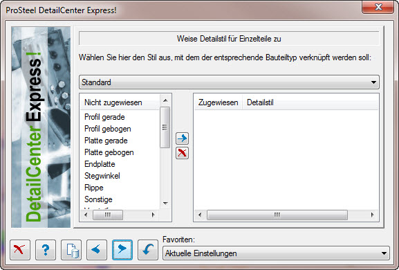

  2. Auf der nächsten Seite zunächst die vorhandenen Einstellungen zurücksetzen.
    Das geht leider nur einzeln pro Objekttyp
    Nun sollte die Liste rechts leer sein.

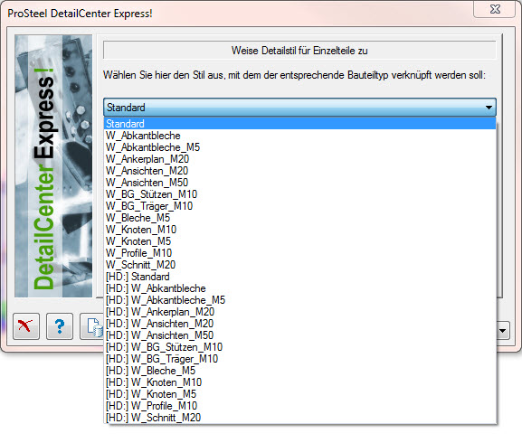

  3. In der Liste der Detailstile sieht man doppelt vorhandene Detailstile.
    Die oberen sind die Detailstile aus der aktuellen Zeichnung und die unteren mit dem Präfix HDD
    sind die Detailstile von der Festplatte.
    Hier stehen beide Möglichkeiten offen.
    Entweder schon in der Seed Datei (Zeichnungsvorlage) die Stile laden und dann hier aus
    der Zeichnung verwenden oder die Stile von der Festplatte verwenden - dann muss in der
    Seed Datei nur der Stil Standard vorhanden sein.
    Letztere Variante hat folgende Vorteile:
    -nach dem Laden über Detailcenter Express bleiben die Einstellungen der Stile auf der Festplatte
    erhalten, können aber in der Zeichnung angepasst werden.
    -Wenn doch Änderungen an Stilen vorgenommen werden, die generell gelten sollen, kann man die
    Stile jederzeit speichern und hat so bei der nächsten Ausführung von Detailcenter Express
    den akutellen Stand.
    In unserem Beispiel verwenden wir die zweite Variante mit den Stilen von der Festplatte.

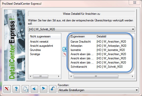

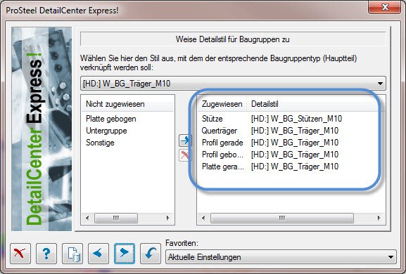

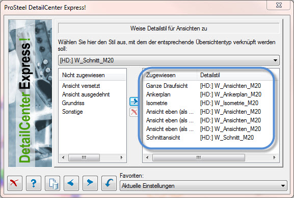

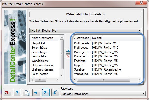

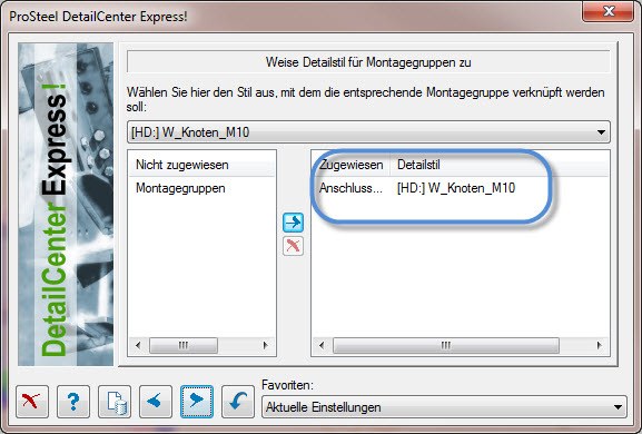

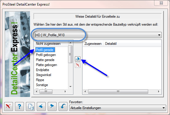

  4. Zum Zuweisen der Objekte zu den Stilen oben den gewünschten Stil einstellen,
    dann links in der Liste das Objekt und dann den Pfeilbutton ausführen.
    Unter Sonstiges fallen die Abkantbleche.
    Das nun für alle gewünschten Objekte ausführen.
  5. Die selbe Vorgehensweise nun wiederholen für:
    Baugruppen
    Knoten/Montagegruppen
    und Ansichten

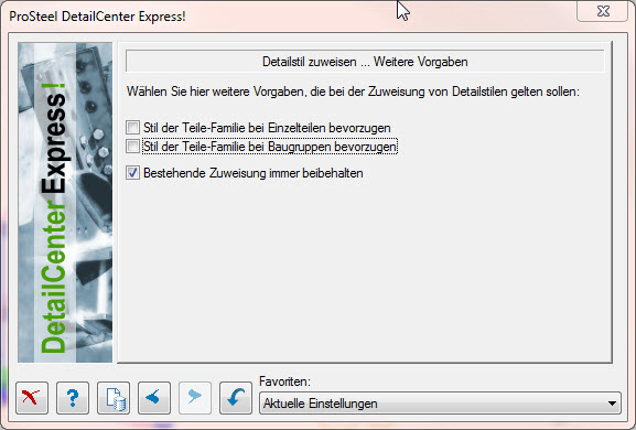

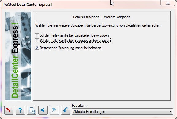

  6. Auf der letzten Seite gibt es noch ein paar spezielle Einstellungen.
    Bauteilfamilien erlauben eine Voreinstellung für Detailstile. Wenn das in Verwendung ist,
    diese beiden Optionen aktivieren, ansonsten ausschalten.
    Die Option -bestehende Zuweisung immer beibehalten- ist auch in Zusammenhang mit dem
    Zurücksetzen zu sehen.
    Wurde alles zurückgesetzt spielt diese Einstellung natürlich keine Rolle.
    Sie kann aber verwendet werden, wenn spezielle Objekte, wie zum Beispiel Geländer
    als Baugruppen, schon einen eigenen Detailstil zugewiesen haben.

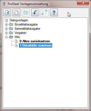

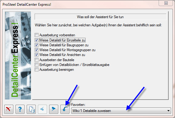

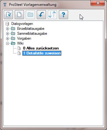

  7. Nun kann die komplette Voreinstellung für das Zuweisen der Detailstile als Vorlage abgespeichert werden.
    Hier sind natürlich alle möglichen Varianten denkbar:
    Vorlagen für das Zuweisen von Detailstilen für Einzelteile und Baugruppen einzeln.
    Alternative Zuweisungen für Brennteile oder auch
    Vorlagen für die Verwendung verschiedenener Masstäbe.

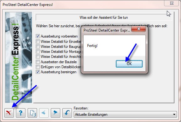

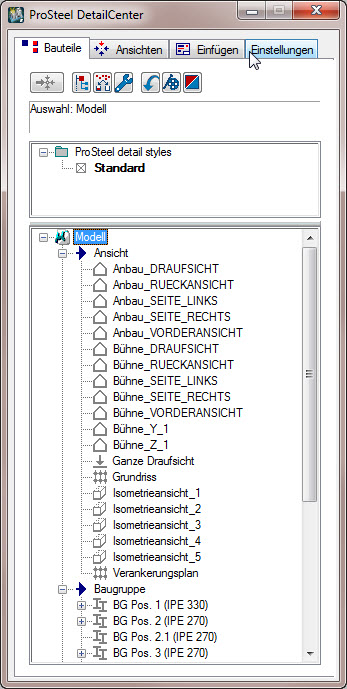

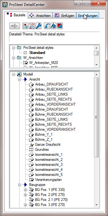

  8. Das beendet kann nun jederzeit die Zuweisung erfolgen:
    Detailcenter Express starten, die Vorlage laden und den Ausführenbutton betätigen.
    Danach die Nachrichtenbox schließen und auch das Detailcenter Express.
    Auch wenn in unserem Beispiel vor der Ausführung nur der Standard Stil im Modell war,
    sind nun alle Stile geladen und automatisch zugewiesen
