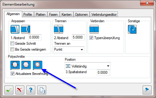

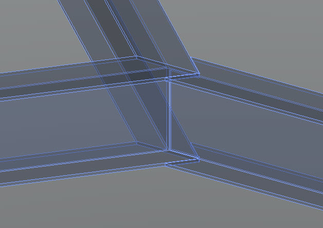

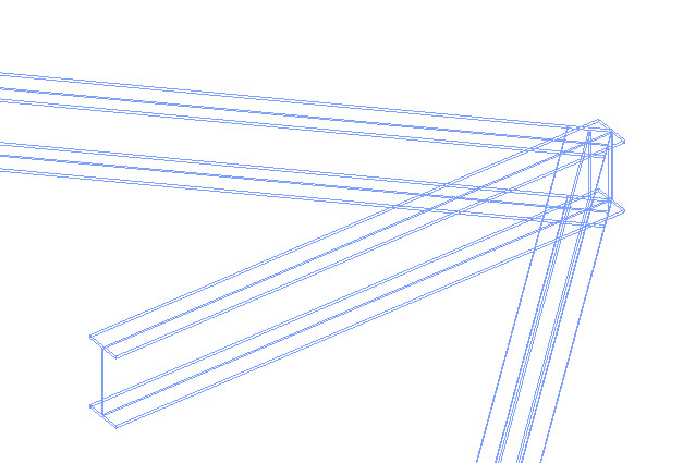

Ein Profil soll an zwei anderen Profilen ausgeklinkt werden, die auf Gehrung zusammenlaufen.
Erforderliche Schritte

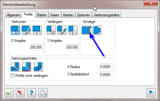

Profil von innen
- Die beiden äußeren Profile auf Gehrung schneiden.
- Dann nacheinander die beiden Ausklinungen ausführen.

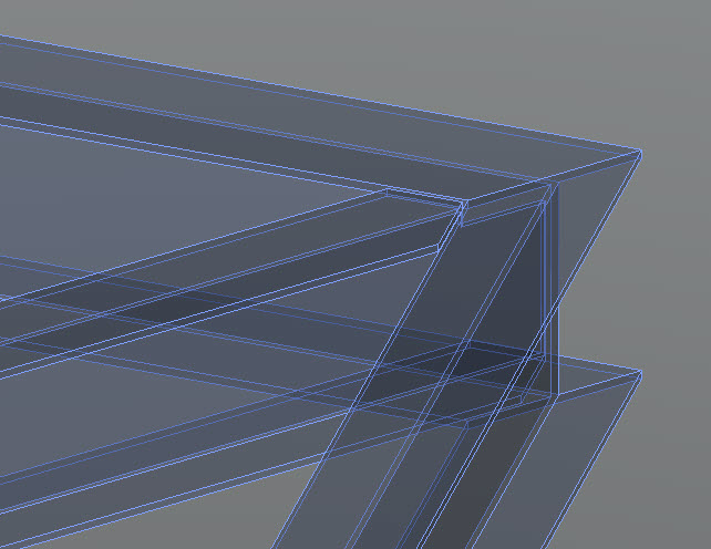

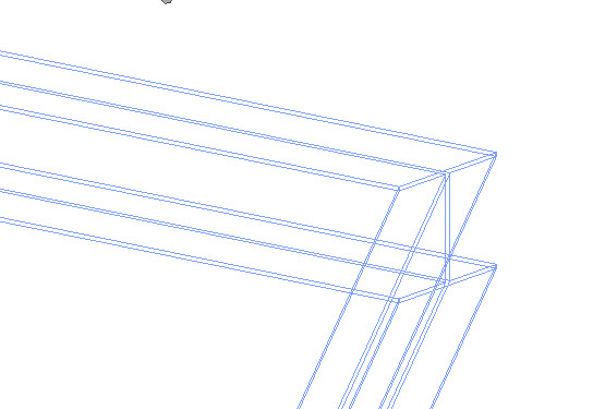

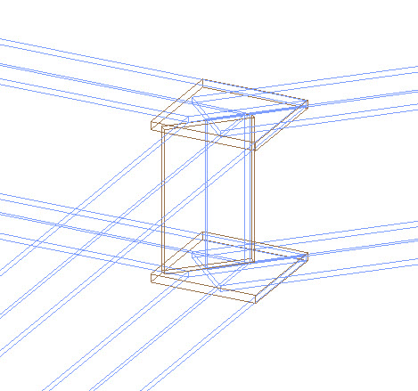

Profil von aussen
- Hier können wir nicht mit der Ausklinkung arbeiten, da diese immer durch das ganze Profil geht.

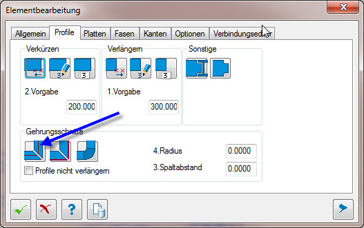

Zur Vorbereitung im ersten Schritt die Profile auf Gehrung schneiden und das Profil von aussen
ausreichend verlängern.

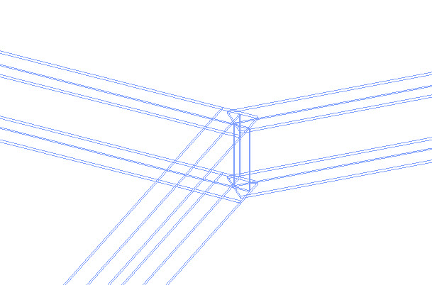

Dann drei Bleche einfügen, die so groß sind, dass Spaltabstände inbegriffen sind
- Nun die drei Bleche vom Profil abziehen.
- Die Bleche können danach gelöscht werden.
