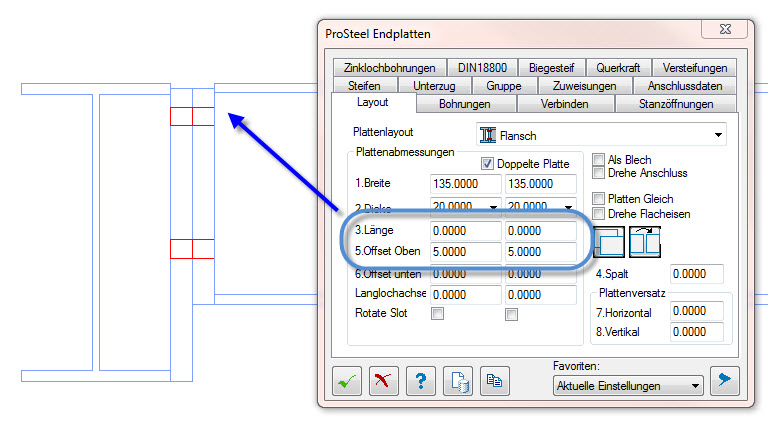

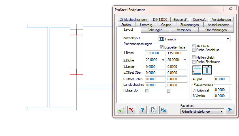

  1. Hier die Ausgangssituation. Die beiden Endplatten sind jeweils bündig zum ausgewählten
    Anschlussträger. Hierfür unbedingt die Voreinstellung für Länge auf 0 setzen.
  2. Um einen Abstand zum Anschlussträger einzustellen, einen positiven Wert verwenden.
    Hier jeweils 5mm oben.

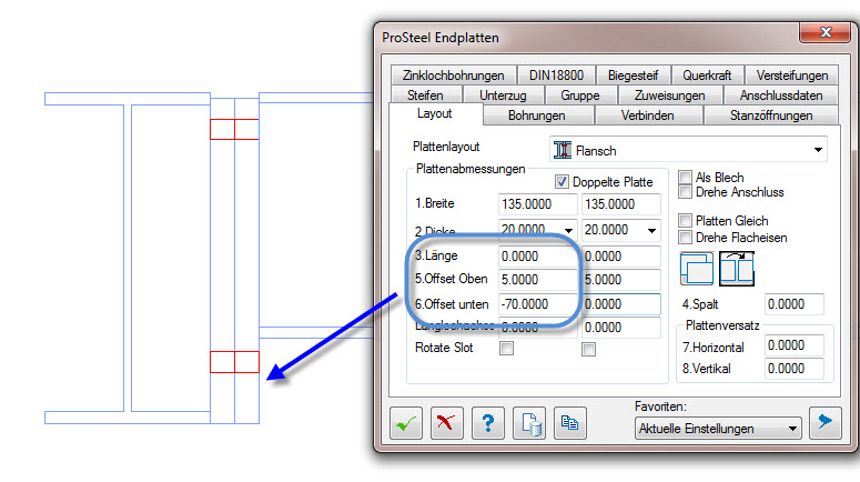

  3. Für einen Überstand einen negativen Wert eingeben.
    Hier die -60 um beide Endplatten bündig zu erstellen.

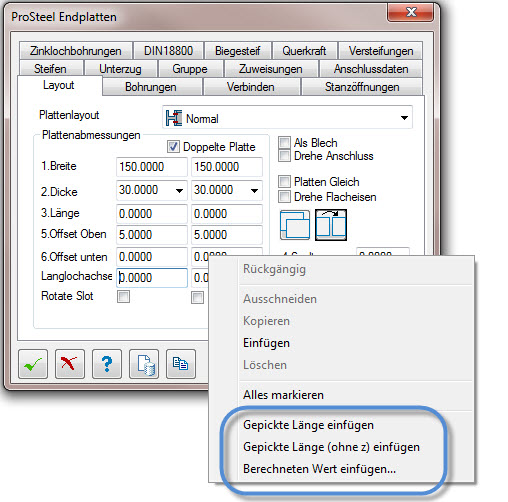

  4. Über das Kontextmenü kann auch direkt eine Messung vorgenommen werden.
