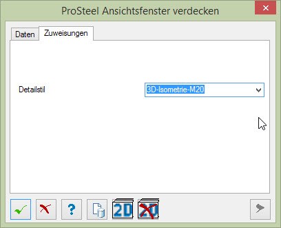

Ansichtsfenser Abflachen. (ProSteel für Autocad - Layoutbereich)
Anstelle vom Ausarbeiten von Ansichten im Detailcenter, kann auch im Layoutbereich aus
einem Ansichtsfenster eine 2D Darstellung erstellt werden.
Erforderliche Schritte

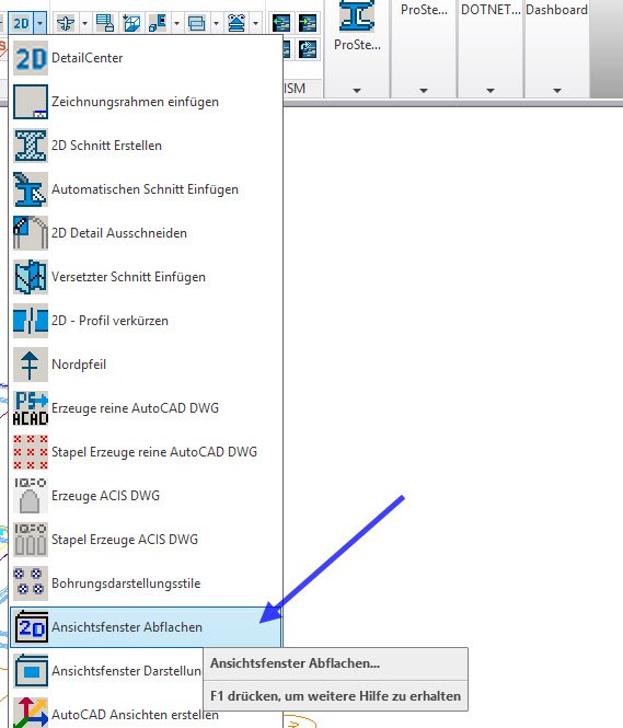

- Im Layoutbereich die Funktion Ansicht abflachen starten und einen Ansichtsrahmen auswählen

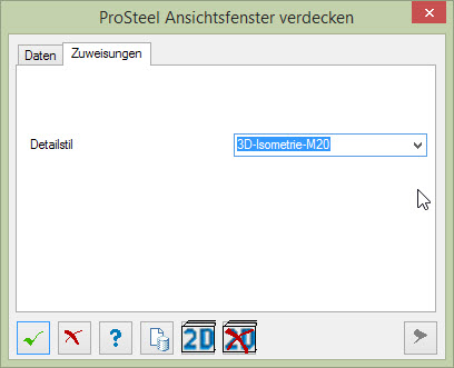

- Zuerst auf der zweiten Registerkarte einen Detailstil einstellen.
Alle Einstellungen für die Darstellung werden aus diesem Stil verwendet.

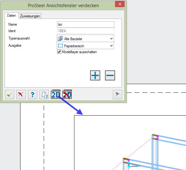

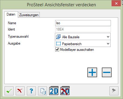

- Dem Ansichtsfenster einen Namen geben und folgende Einstellungen übernehmen.

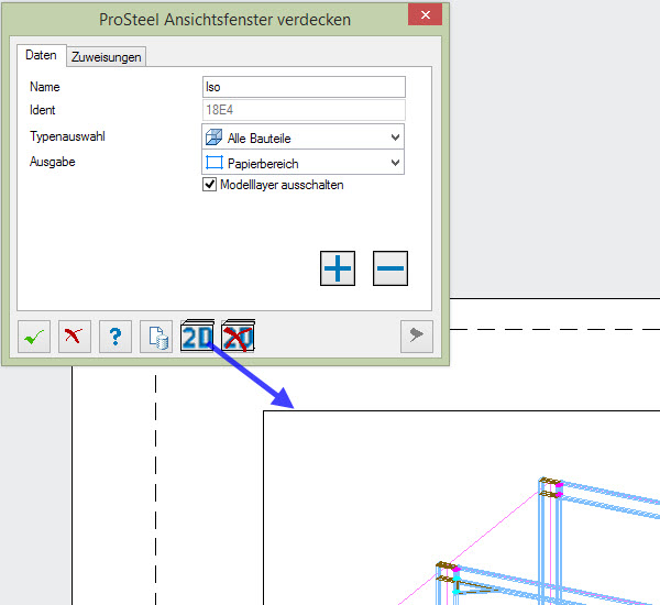

- Nun kann die Erstellung der 2D Ansicht erfolgen

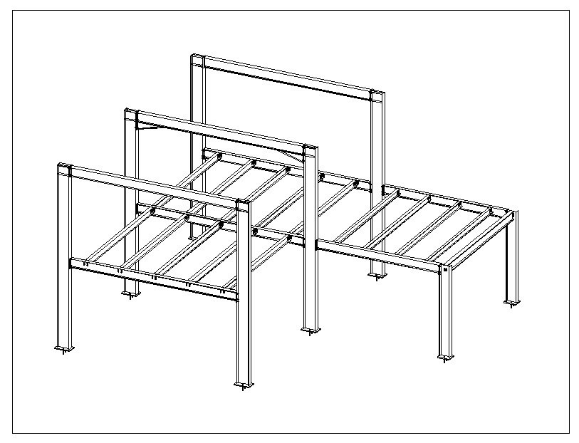

- Die 2D Ansicht liegt als Objekt im Layout (nicht im Ansichtsfenster)
Das Modell selbst ist über die Layer des Ansichtsfesters ausgeschaltet.
