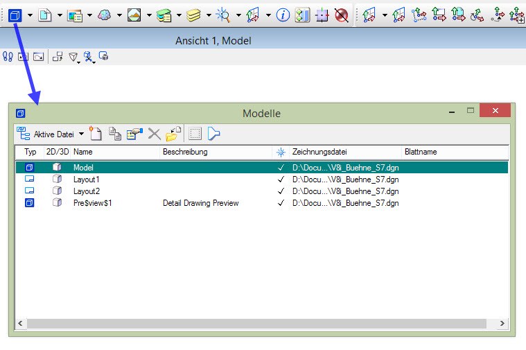

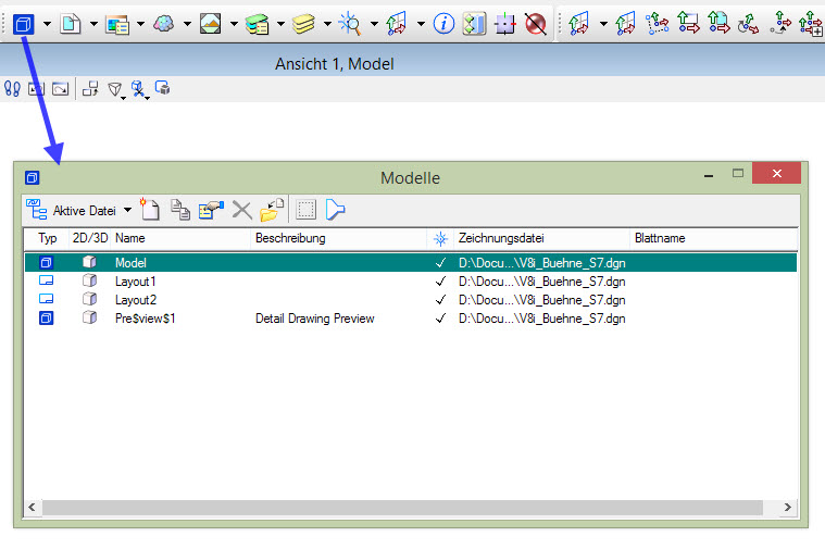

Option 1 - Modell/Blätter in der geöffneten DGN
Über die Funktion Modell öffnet sich ein Dialog, der alle Modelle und Layouts in der geöffneten Datei anzeigt.
Diese können dann per Doppelklick geöffnet werden.

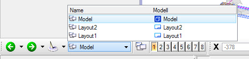

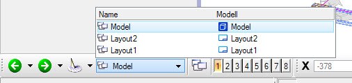

Option 2  - Werkzeugleiste Ansichtsgruppen
Standardmäßig unten links angezeigt, die Werkzeugleiste Ansichtsgruppen.
Im Flyout werden wieder die Modelle und Layouts der aktuellen Datei angezeigt.
Die Vor- und Zurückbutton speichern den Verlauf der aktuellen Sitzung.
Mann kann dann entweder direkt über den Pfeil zum vorigen oder nächsten Modell wechseln.
Oder über den kleinen Pfeil nach unten eine Auswahl treffen.

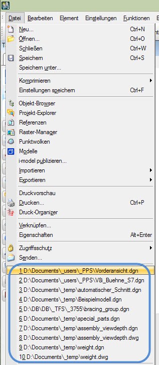

Option 3  - Menü Datei
Im Menü unter Datei werden unten die letzten geöffneten Zeichnungen gespeichert.
