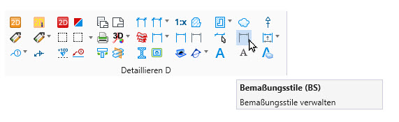

In diesem Beispiel sind die Endsymbole auf Pfeile eingestellt und es soll auf Schrägstriche umgestellt werden.
Erforderliche Schritte
  1. Im Detailstil prüfen, welcher Bemassungsstil verwendet wird.
  2. Bei diesem Bemassungsstil prüfen, dass die Endsymbole auf Standardwerte stehen.
    Sowie Höhe und Breite auf gleiche Werte stellen.
    Tastatureingabe "DBS". Siehe Workflow Kompakt.

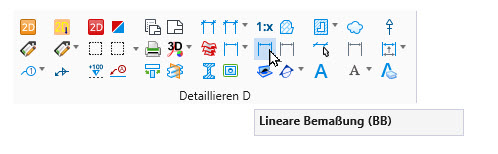

  3. Über Zeichnung/Lineare Bemassung die Endsymbole umstellen.
    Tastatureingabe "DBB". Siehe Workflow Kompakt.
  4. Dann den Bemassungsstil speichern.
  5. Gegebenenfalls Kopien des Bemassungsstils für entsprechende Massstäbe löschen
    (zu erkennen am Zusatz ("DS1.00 LS5.00" o.ä.)
    Die massstabsgerechten Kopien werden automatisch vom Detailcenter erstellt.
    Wenn die Voransicht immer noch falsche Einstellungen zeigt, kann es sein, dass aktuelle
    Kopien im Dialog Bemassungsstile noch nicht angezeigt werden.
    Dann die Zeichnung speichern und neu öffnen. Nun sollten alle Stilkopien sichtbar sein und
    können gelöscht werden.
