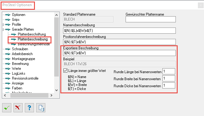

Die Blechbezeichnung in der Stückliste ist nicht wie gewünscht
In den ProSteel Optionen kann die Bezeichnung angepasst werden. (z.B. um Länge ergänzt.)
