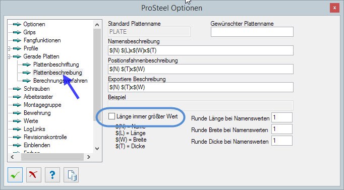

Kann die Reihenfolge der Massangaben (Länge/Breite) im Plattennamen geändert werden.
Erforderliche Schritte
  1. In den Festlegungen von ProSteel sicherstellen, dass unter Geraden Platten/Plattenbeschriftung
    die Option -Länge immer größter Wert- ausgeschalten ist.
    Falls umgeschalten werden musste, bitte ProSteel neu starten, da diese Einstellung beim Start von ProSteel
    gesetzt wird.

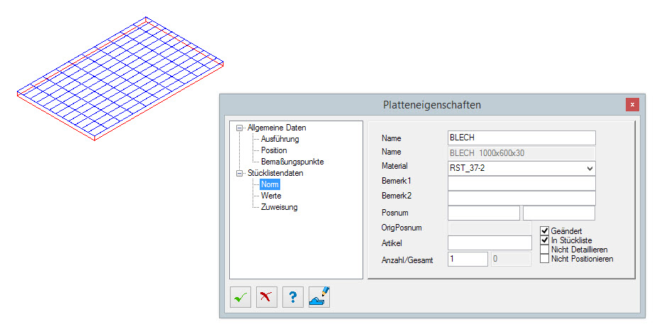

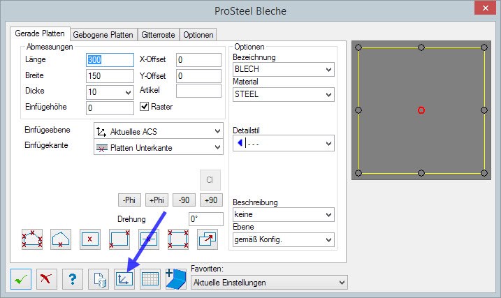

  2. Über den Blech einfügen Dialog kann nun die Plattenrichtung angepasst werden.
    Dann das betreffende Blech oder Gitterrost anklicken und danach eine Linie (kann auch eine Körperkante der Platte sein)
    für die neue Ausrichtung anklicken.

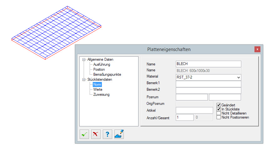

  3. Nun sollte Länge und Breite vertauscht sein und das auch im Plattennamen entsprechend erscheinen.
