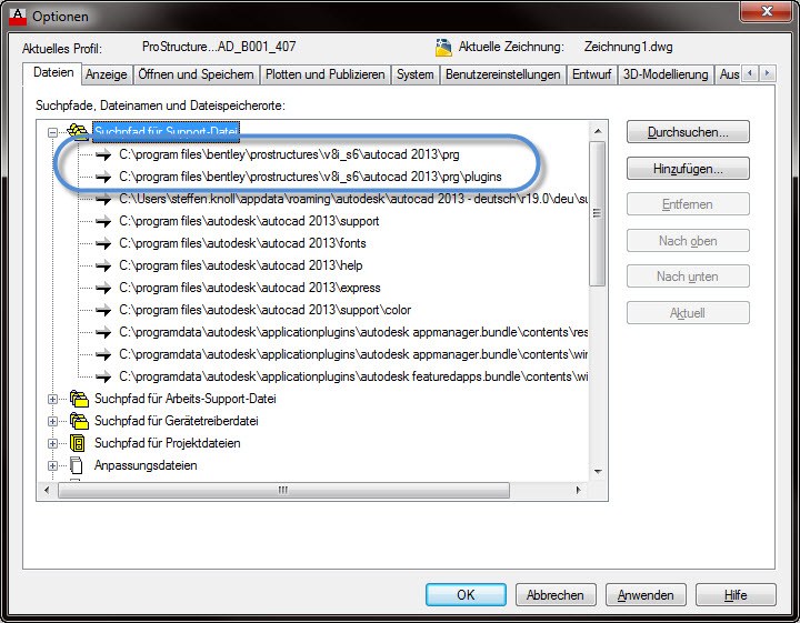

Autocad startet zwar, aber ohne ProSteel. Bei der Ausführung eines ProSteel Befehls kommt die Fehlermeldung -unbekannter Befehl.
Erforderliche Schritte
In den Autocad Optionen unter Dateien/Suchpfad für Support-Datei prüfen ob die ProSteelpfade PRG und Plugins hinterlegt sind.
Falls diese fehlen über die Button rechts ergänzen. Danach sollte ProSteel mit Autocad starten.
Wenn ProSteel dann immer noch nicht startet, würden wir im zweiten Schritt eine Reparaturinstallation empfehlen.
Unter Systemsteuerung/Programme und Funktionen die ProStructers Version suchen und über die recht Maustaste
Ändern/Entfernen wählen.
Dann im Dialog die Reparaturoption wählen. Einstellungen gehen dabei nicht verloren.
