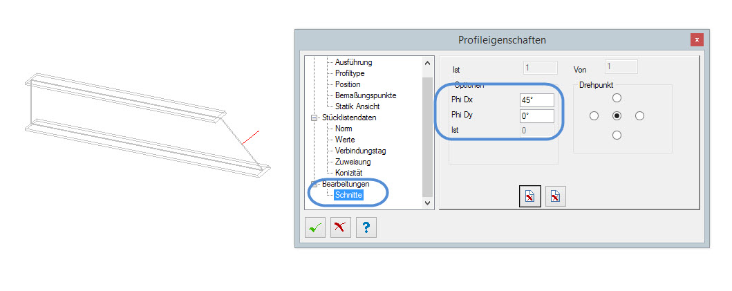

Bei der Schnittliste erscheinen Fragezeichen oder Ausrufezeichen in der Spalte AB.
Was hat das zu bedeuten. Oder Schnitte werden gar nicht angezeigt.
Erforderliche Schritte
- Sind Schnitte als Bearbeitung vorhanden?
Nur Schnitte beinhalten die Information wie Gradzahl und Schnittrichtung.
Polyschnitte und Booleanoperationen können bei der Schnittliste nicht berücksichtigt werden.

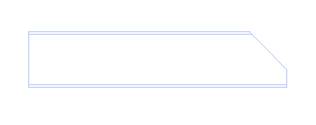

- Ein Schnitt je Seite und Sichtrichtung. Sobald zwei Schnitte auf einer Seite von der selben
Sichtrichtung existieren (auch Duplikate) kann der Schnitt nicht berechnet werden.

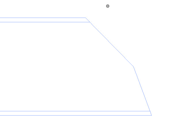

- Abgesetzte Schnitte. Folgendes Bespiel kann richtig ausgegeben werden.
![](0268193d1bb18690dc6db99f034bcbfb.iix)

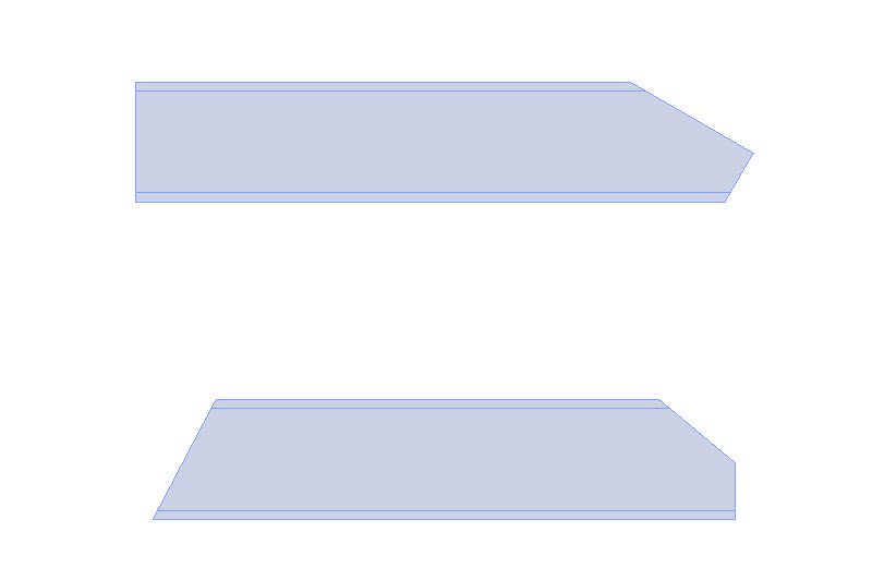

Sobald aber ein Schnitt auf der anderen Seite dazukommt, kann nicht ausgewertet werden, auf welcher
Seite der Abstand ist oder sich auf beiden Seiten verteilt.
Das heißt diese Profile können nur mit Zeichnung gefertigt werden!
