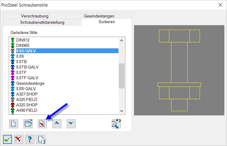

Im Schraubendialog die nicht verwendeten Stile löschen.
Das geht leider nur in der Einzelauswahl.

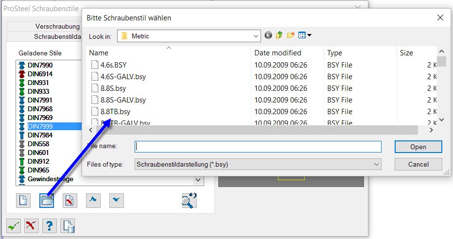

Dann den Ordner der Schraubenstile öffnen und auch hier die nicht verwendeten Stile
löschen oder in einen anderen Ordner sichern.

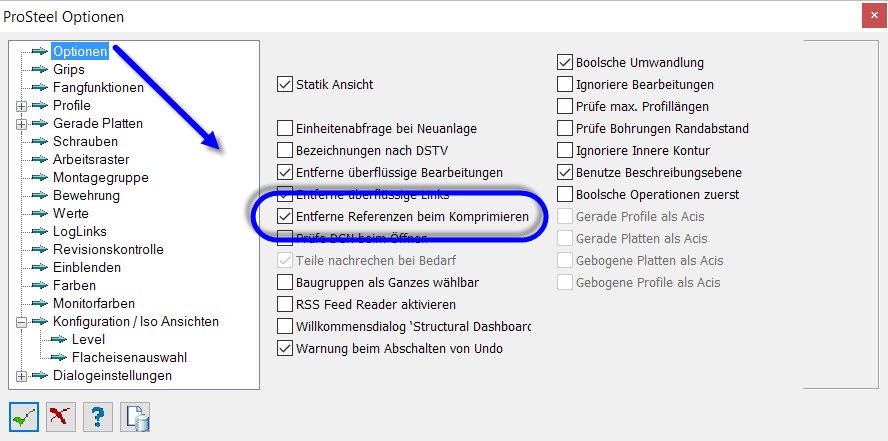

Falls schon Schrauben dieser Stile im Modell eingefügt waren, dann noch Komprimieren/Bereinigen.
ProSteel Festlegungen prüfen, ob Referenzen auf Stile mitbereinigt werden.
Dann die Zeichnung noch komprimieren (PowerProSteel) bzw. bereinigen (ProSteel für Autocad).
Nun sollte die Liste der Schraubenstile auch nach dem Neuöffnen der Zeichnung nur noch
die gewünschten enthalten.
