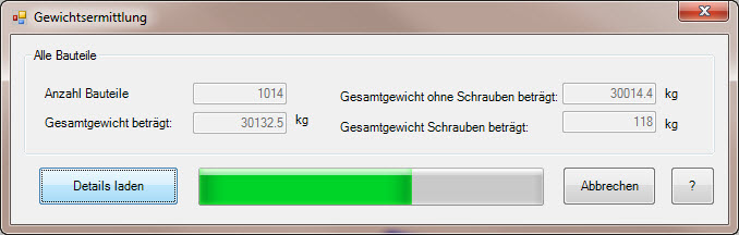

Bei der Gewichtsermittlung wird wie in Vorgängerversionen zunächst einmal das Gesamtgewicht,
sowie Gewicht ohne Schrauben und Gewicht der Schrauben angezeigt.

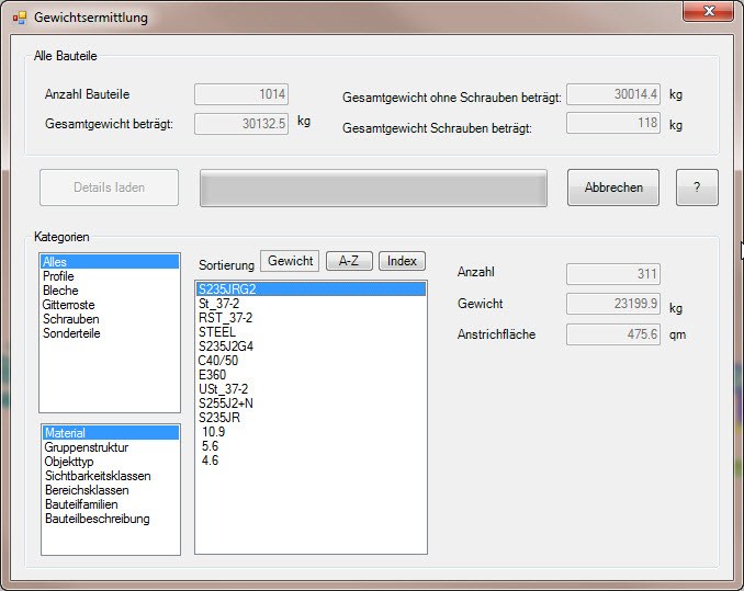

Nach dem Laden der Details stehen unterschiedliche Kategorien zur Verfügung.
Hier ein paar Beispiele:
Gewicht nach Material. Die Standardsortierung ist immer nach Gewicht.

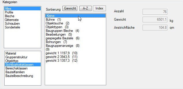

Auflistung nach Sichtbarkeitsklassen, hier sortiert nach dem Index.

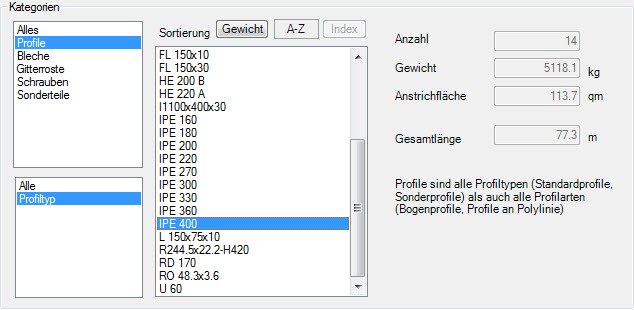

Auflistung aller Profile nach Name und alphabetisch sortiert. Bei Profilen wird zusätzlich die Gesamtlänge angezeigt.

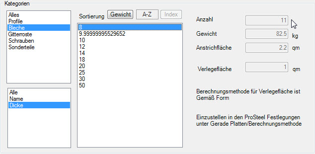

Auflistung aller Bleche nach Dicke. Bei Blechen und Gitterrosten wird zusätzlich die Verlegefläche, als auch die
aktuelle Berechnungsmethode der Verlägefläche angezeigt.
