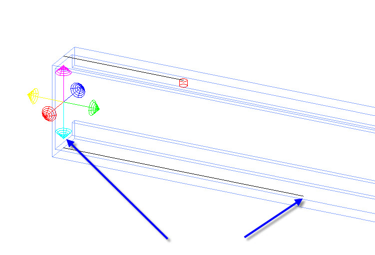

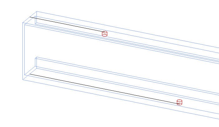

Für Hohlprofile und C-Profile gibt es zusätzliche Einstellung zur Innenkontur.
Erforderliche Schritte
Option 1 Profil durchbohren

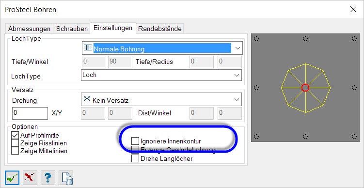

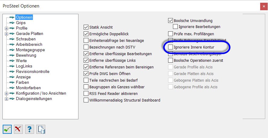

- Festlegungen ProSteel. Ignoriere Innenkontur muss ausgeschaltet sein.

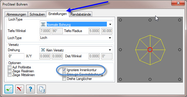

- Im Bohrendialog die Einstellung Ignoriere Innenkontur auch ausschalten

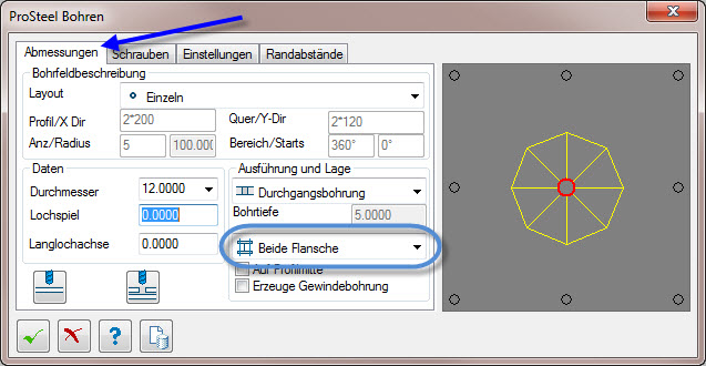

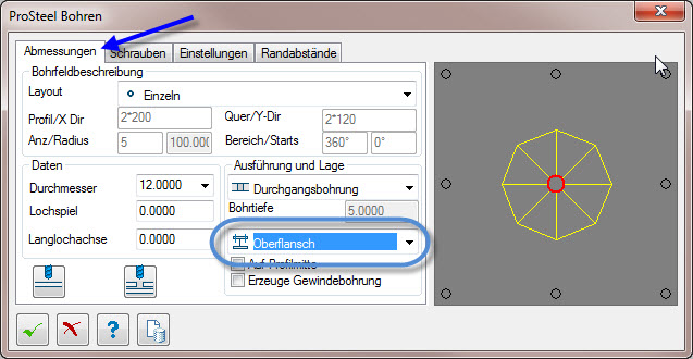

- Beide Flansche einstellen

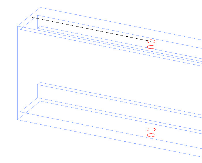

- Nun sollten beim Bohren zwei Bohrungen entstehen.

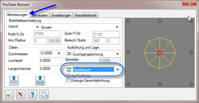

Option 2 Nur eine Seite bohren
- Ignoriere Innenkontur in Festlegungen und Bohrendialog ausschalten (wie 1. und 2. bei Option 1)
- Nur Oberflansch einstellen

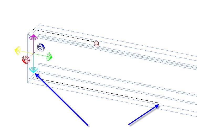

- Objektansicht zentriert nutzen um von der Seite zu bohren auf der die Bohrung erzeugt werden soll.
- Nun wird die Bohrung einseitig erstellt.
