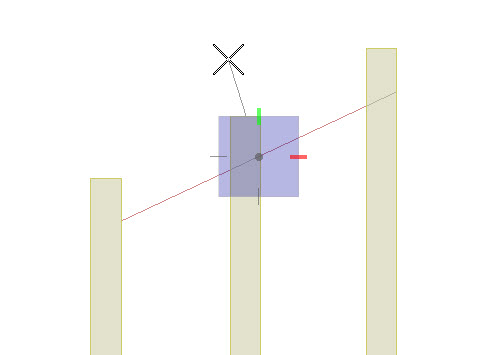

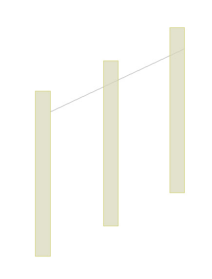

Mehrere Profile sollen gleichzeitig an einer Linie (oder ProSteelobjektkante) geschnitten
werden.

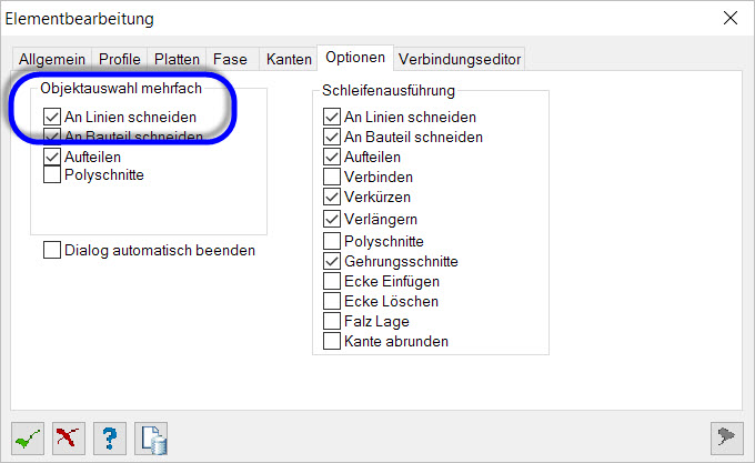

Im Manipulieren Dialog auf der Registerkarte Optionen die Mehrfachauswahl einschalten.

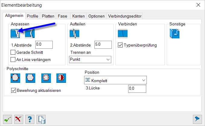

Dann die Funktion schneiden starten.

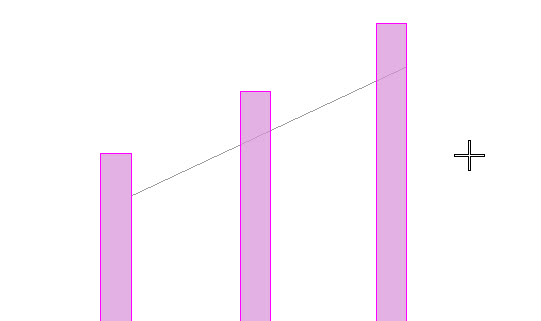

Alle Objekte auswählen und bestätigen.

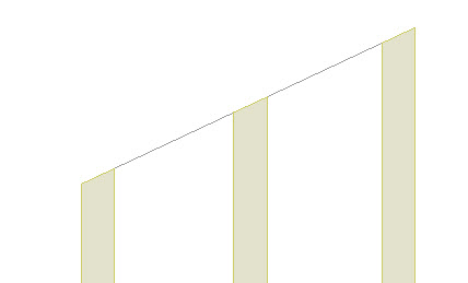

Dann die Schnittlinie anklicken und danach auf der Seite klicken auf der
abgeschnitten werden soll.
