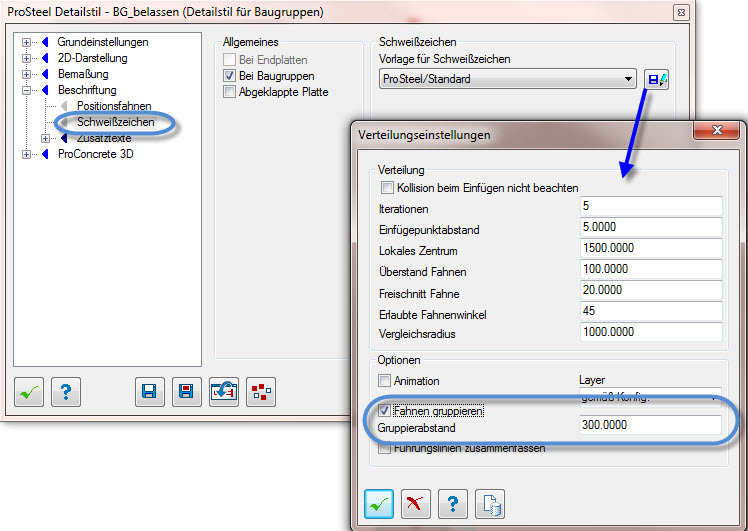

Bei der Baugruppenausarbeitung soll die Darstellung der Schweißnähte optimiert werden. Die Bezeichnung soll nur ein mal
und mit nur einem Pfeil erfolgen.
Erforderliche Schritte

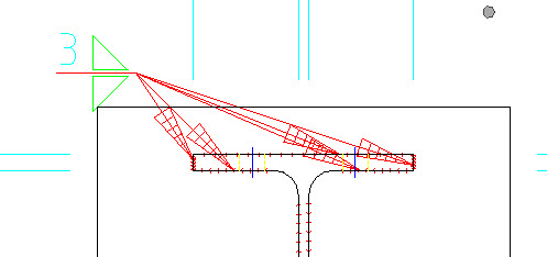

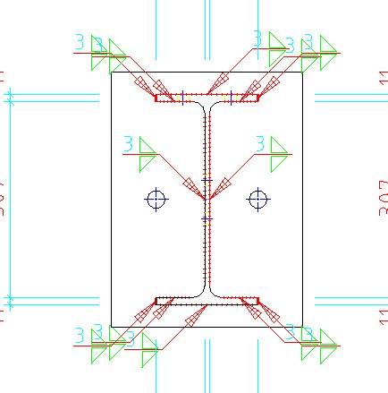

  1. Bei vielen Schweißnähten kann die Darstellung aller Schweißfahnen schnell unübersichtlich werden.

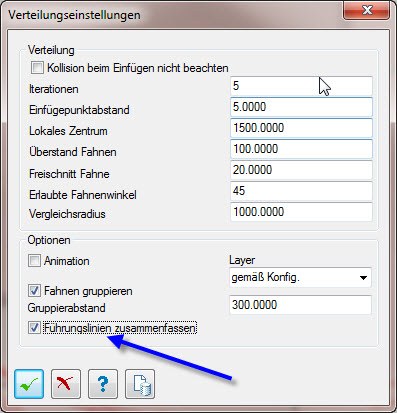

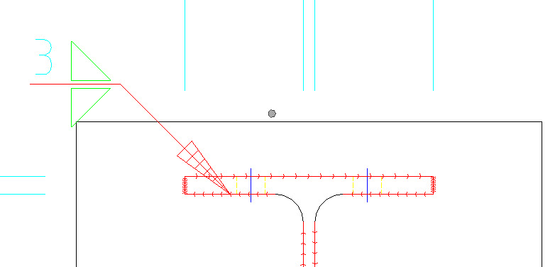

  2. Im ersten Schritt kann die Bezeichnung nur ein mal angezeigt werden.

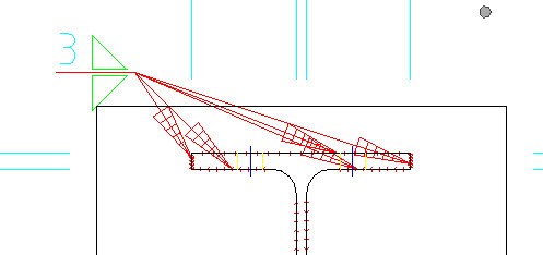

  3. Nach Bedarf kann man die Anzahl der Pfeile auch noch einschränkgen.
falls die Schweißzeichen sehr nah am Bauteil sein sollen, empfiehlt sich, Kollision beim einfügen nicht beachten, anzuhaken.
