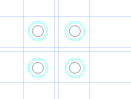

Wie kann man am schnellsten zwei Profile auf den Risslinien verschrauben?
Problemlösung

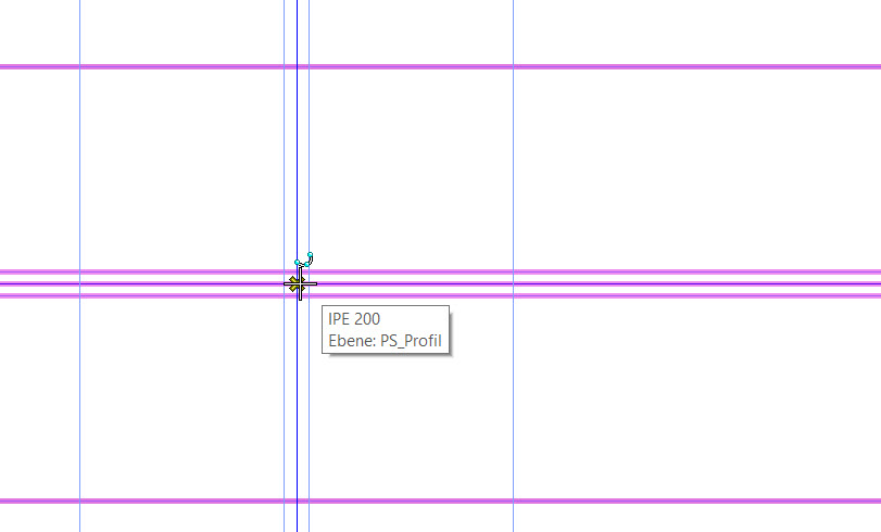

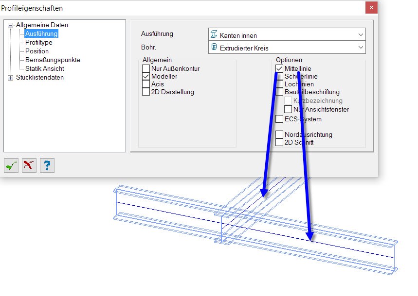

Zuerst die Mittellinien einschalten, so dass der Schnittpunkt als Einfügepunkt verwendet werden kann.

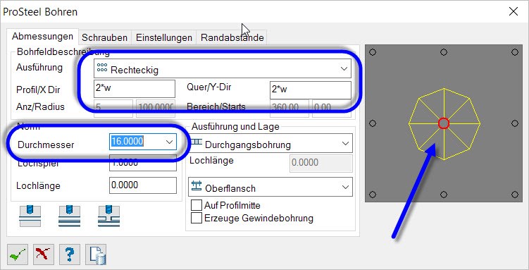

Dann den Bohrendialog vorbereiten.
Bohrfeld rechteckig und x/y auf 2*w stellen, wobei w als Platzhalter für das W-Mass gilt.
Außerdem Lochdurmesser und Lochspiel einstellen.

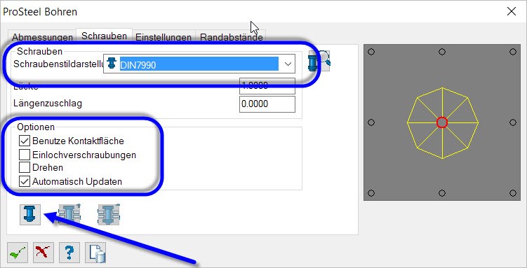

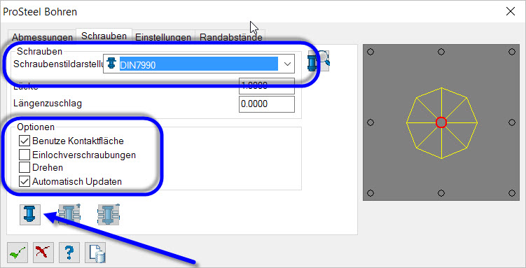

Auf der Registerkarte Schrauben den gewünschten Schraubenstil einstellen sowie Optionen wie im Bild.
Dann über das Schraubenicon die Verschraubung starten, die beiden Profile wählen, dann bestätigen,

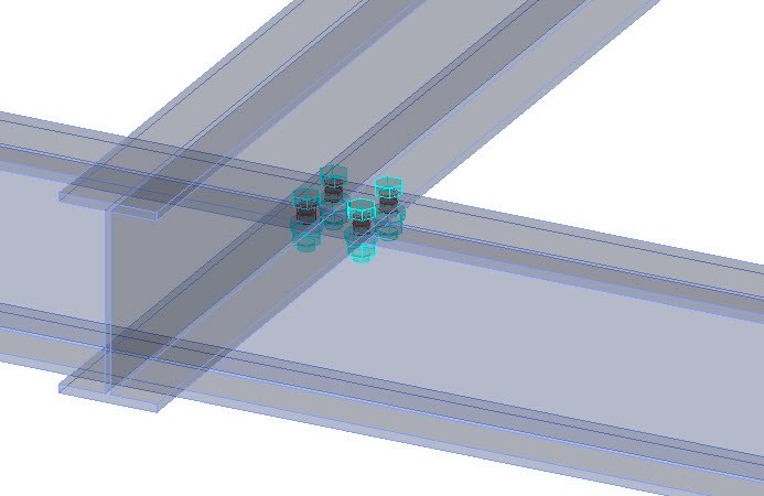

den Einfügepunkt wählen und noch einmal bestätigen.
Nun sollten Bohrungen und Schrauben automatisch erstellt werden.
