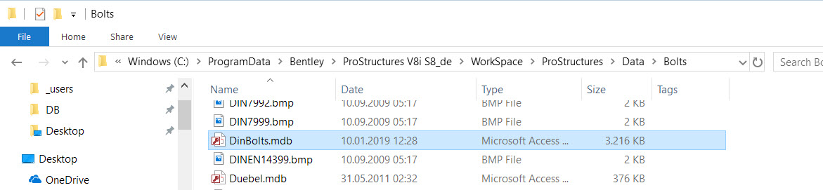

Hierfür muss die Schraubendatenbank DinBolts.mdb bearbeitet werden.
Je nach Version ist diese in folgenden Ordnern zu finden:
C:\Program Files\Bentley\ProStructures CONNECT Edition\ProStructures\Default\appl\MechanicalFasteners\Bolts
C:\ProgramData\Bentley\ProStructures V8i S8\WorkSpace\ProStructures\Localised\GreatBritain\Data
C:\Program Files\Bentley\ProStructures Ss6 R1\AutoCAD 2016\Data\Bolts

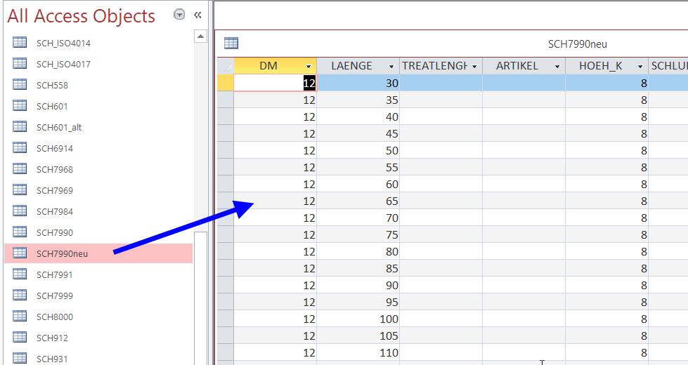

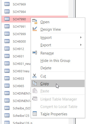

Hier eine Schraubentabelle aussuchen die in etwa der Neuen entspricht und diese kopieren.

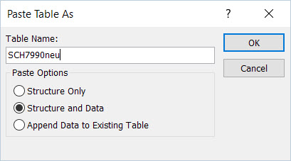

Über das selbe Kontextmenü im Listenbereich die Kopie der Tabelle einfügen und dann einen neuen Namen vergeben.
Dabei SCH vorn stehen lassen.
Nun kann die neue Tabelle angepasst und Zeilen geändert oder hinzugefügt werden.

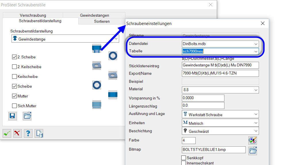

Nach einem Neustart von ProSteel steht die neue Tabelle zur Verfügung und kann für Schraubenstile verwendet werden.
