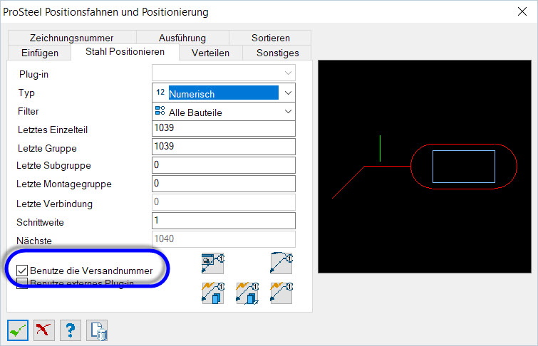

Kann bei der Positionierung auch ein anderes Feld für die Positionsnummer verwendet werden?
Problemlösung

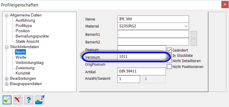

Ja, alternativ kann die Versandnummer verwendet werden.
Umgekehrt muss die Aktivierung der Versandnummer rückgängig gemacht werden, wenn diese versehentlich verwendet wurde.
Denkbar ist auch die Positionierung mit Positionsnummer und Versandnummer mit unterschiedlichen Nummernkreisen
oder zu Kontrollzwecken.
