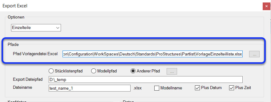

Im oberen Bereich des Rahmens Pfade muss eine Excelvorlage eingestellt werden.

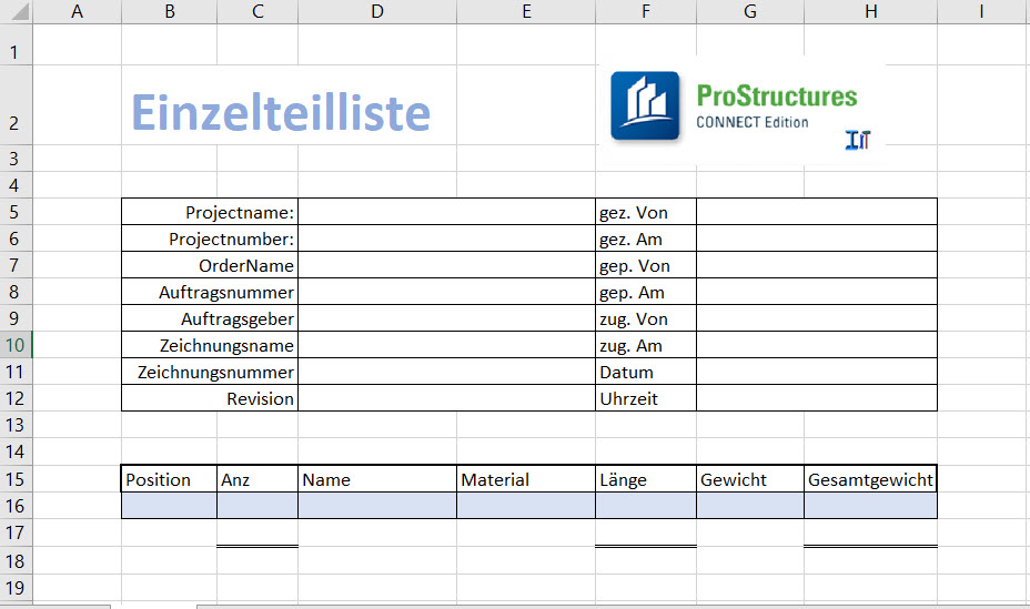

Mit ausgeliefert wird die Vorlagendatei VorlageEinzelteilliste.xlsx
Die Excelvorlage kann komplett frei gestaltet werden.
Das Ausfüllen von Projektinformation und Einzelteilinformation erfolgt lediglich über die Angabe der Zelladressen.
Die Zeile für die Einzelteildaten sollte als Einzelzeile vorhanden sein. Diese wird nach Anzahl der Positionen
nach unten kopiert und die Summenzeile bleibt immer am Ende der Tabelle.
Für die Datenzeile sollten passende Zahlenformate inklusive gewünschte Nachkommastellen voreingestellt werden.
Die Formeln für die Summen werden vom Exporttool eingetragen.
