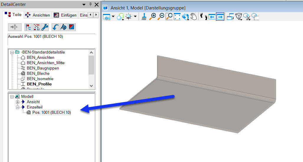

Können Abkantbleche auch per Detailcenter Express eine Detailstilzuweisung bekommen?
Problemlösung

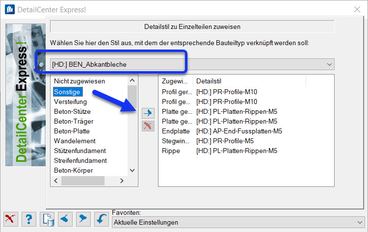

Abkantbleche fallen im Detailcenter Express unter Sonstige.
So ist es möglich einen separaten Detailstil für Abkantbleche zu verwenden.
Also Sonstige mit dem gewünschten Detailstil über die Pfeiltaste in die rechte Liste verschieben.

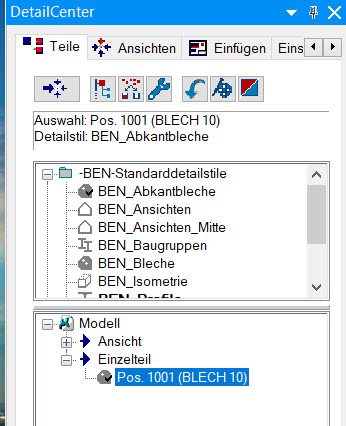

Nun sollte die Zuweisung für Abkantbleche funktionieren.
