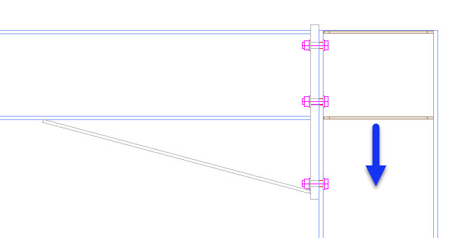

Kann man bei der Endplatte Rippen nur oben und für den Unterzug einstellen?
Problemlösung
Dafür gibt es zwei Optionen.

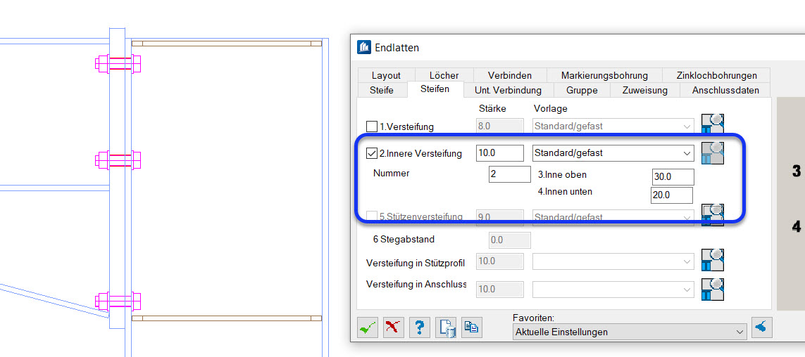

Die erste ist, die Rippe für den Unterzug auszuschalten,
als auch die Versteifung 1.
Dann bei der Versteifung 2 - 2 Rippen einfügen. Die Einfügepunkte sind Mitte Rippe Ober/Unterkante Endplatte.
Hier also entsprechende Abstände verwenden.

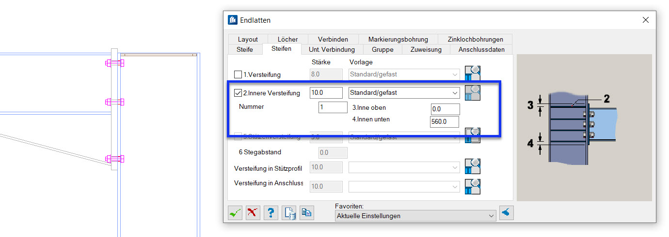

Nun zur zweiten Möglichkeit.
Für die Rippe oben die 1. Versteifung ausschalten und die 2. einschalten.
Hier die Anzahl (Nummer) auf 1 setzen.
Leider ist die Nummer 1 für unten gedacht, deshalb muss nun beim Abstand Innen unten ein Wert eingegeben
werden, der die Rippe oben in die gewünschte Lage bringt.

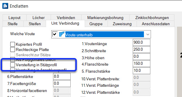

Als zweites dann die Rippe für den Unterzug aktivieren.
Bei Änderungen der Endplattengröße muss nun zwar der Abstand der Rippe oben angepasst werden, aber
für wiederkehrende Standardverbindungen ist das eine passable Lösung.
