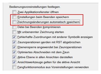

Als Grundvoraussetzung müssen unter MicroStation -> Arbeitsbereich -> Voreinstellungen > Kategorie: Operation die beiden folgenden Bedienungsvoreinstellungen ausgeschaltet werden
Einstellungen beim Beenden speichern
Zeichnungsänderung automatisch speichern

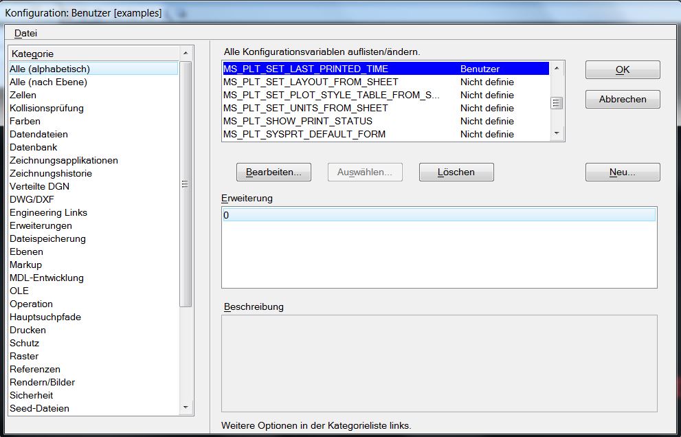

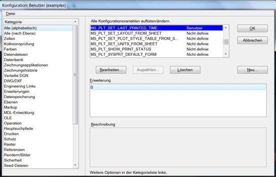

Nun fügen Sie unter MicroStation -> Arbeitsbereich -> Konfiguration …-> die folgende Variable hinzu
Variable: MS_PLT_SET_LAST_PRINTED_TIME
Neuer Wert: 0
Diese Variable verhindert nun, dass die Dateieigenschaft “Date Modified” im Windows Explorer beim MicroStation Druckprozess verändert wird.
