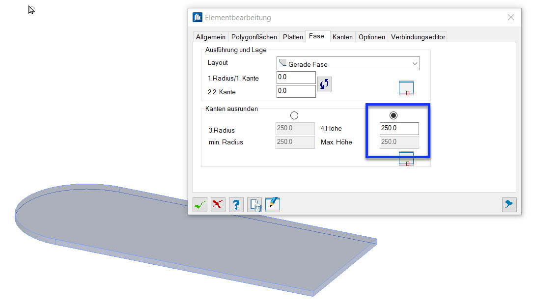

Wie kann man an eine Plattenkante eine Rundung erstellen?
Problemlösung
Eine Lösung ist natürlich eine Smartline zu zeichnen und das Blech direkt aus der Smartline zu erstellen.

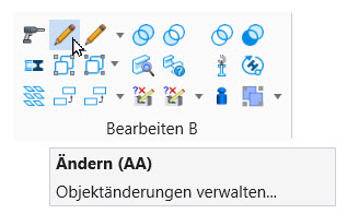

Es gibt aber noch eine Option in den Elementbearbeitungen.
Dafür Tastatureingabe "BAA". Siehe Workflow Kompakt.

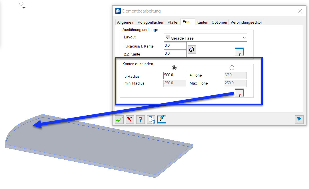

Auf der Registerkarte Fase gibt es im unteren Bereich Kanten ausrunden.
Die Funktion über den Button starten und die gewünschte Kante anklicken.
Nun ist das Feld für Radius frei und die Angaben für minimalen Radius und maximale Höhe werden automatisch ausgefüllt.
In diesem Beispiel dann die Verwendung von Radius 500 mm.
Durch das Umschalten auf den rechten Bereich kann statt des Radius, die Höhe des Bogens angegeben werden.
Diese Bearbeitung erscheint leider nicht in den ProSteel Eigenschaften.
Zur Bearbeitung einer vorhandenen Rundung einfach dieselbe Funktion auf der selben Kante starten.
