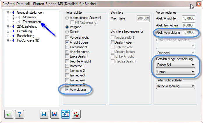

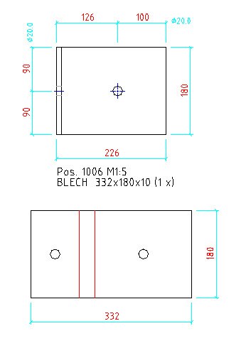

Für Abkantbleche kann bei der 2D Ableitung die Abwicklung mit ausgegeben werden.
Erforderliche Schritte

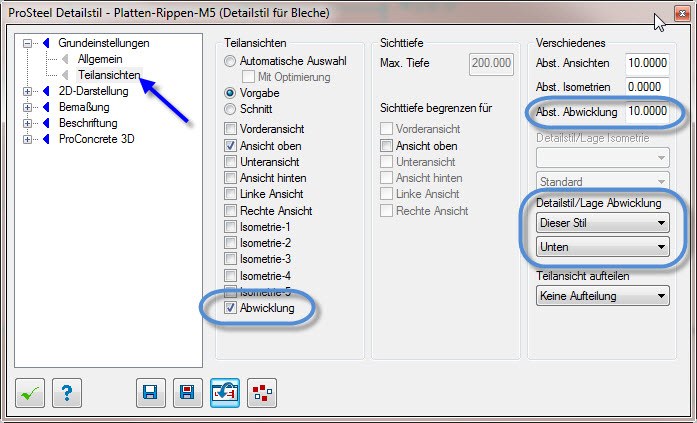

Im Detailstil unter Grundeinstellungen/Teilansichten die Abwicklung anschalten sowie Abstand, Detailstil und Lage einstellen.
