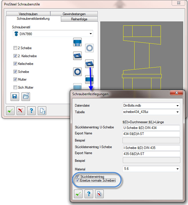

Wie man Keilscheiben verwendet.
Erforderliche Schritte

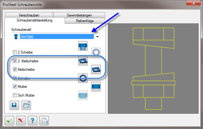

- Keilscheiben müssen im Schraubenstil aktiviert werden

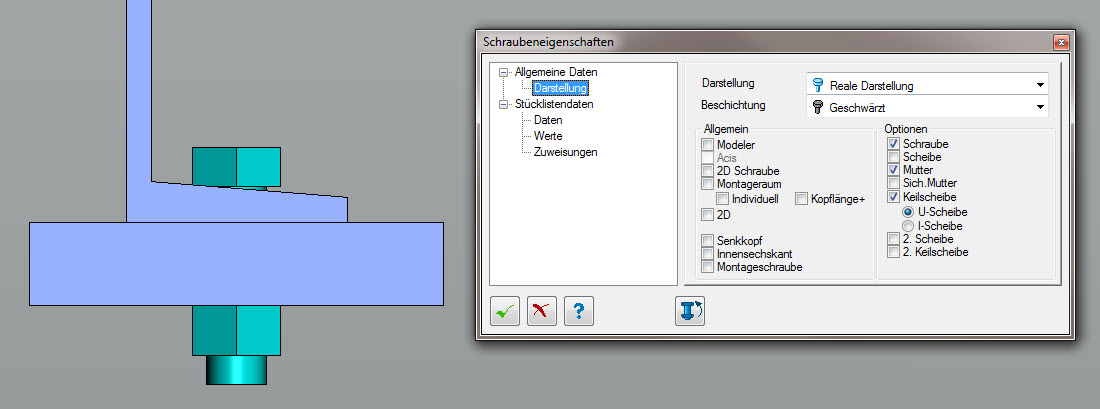

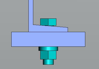

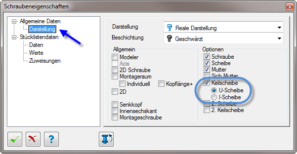

- Keilscheiben werden nicht als 3D Objekt dargestellt. Ob Keilscheiben verwendet werden,
läßt sich in den ProSteel Eigenschaften der Schraube prüfen.
- Keilscheiben werden nur verwendet, wenn im Anschluss nicht planare Flächen vorliegen.
Das heißt Keilscheiben können im Schraubenstil grundsätzlich aktiviert bleiben.

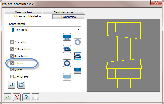

- Bitte beachten Sie auch die Einstellung für das Ersetzen von Scheiben.
- Obwohl Scheiben aktiviert sind, werden diese bei der Verwendung von Keilscheiben ersetzt.
