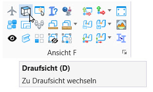

  1. Einen Rotationskörper zu erstellen funktioniert nur in der Draufsicht des Modelles.
    Nach der Erstellung kann der Rotationskörper aber gedreht und verschoben werden.
    Im ersten Schritt also zuerst den Übersicht ausführen so dass das Standard Koordinatensystem wiederhergestellt ist.
    Tastatureingabe "FF". Siehe Workflow Kompakt.
    Danach dann die Draufsicht ausführen, Tastatureingabe "FD".

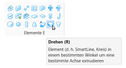

  3. Dann die Funktion Rotationskörper starten. Tastatureingabe "ER".
    Die Linie anklicken.
    Falls die Rotationsachse nicht automatisch ermittelt werden kann, die Option Punkte nutzen
    und die beiden Endpunkte anklicken oder direkt eine vorhandene einzelne Linie als Rotationsachse anklicken.

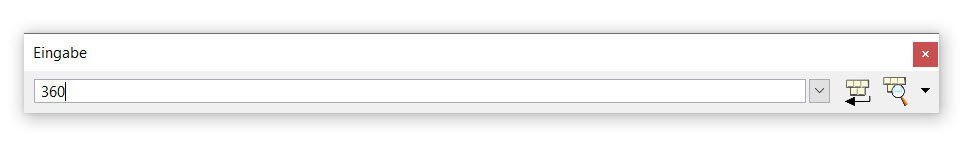

    Dann öffnet sich die Tastatureingabe. Hier 360 Grad für einen kompletten Rotationskörper oder die gewünschte
    Gradzahl für einen teilweisen Rotationskörper eingeben.

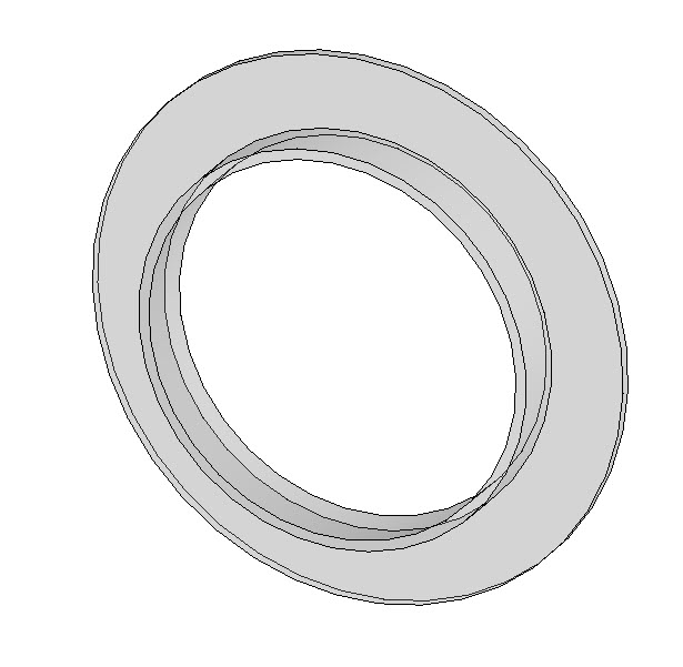

  4. Der Rotationskörper hat den Vorteil, dass er direkt ProSteel Eigenschaften und das richtig
    ermittelte Gewicht hat.
    Auch kann dieses Objekt als Einzelteil abgeleitet werden und wird auch in Baugruppen bemaßt.

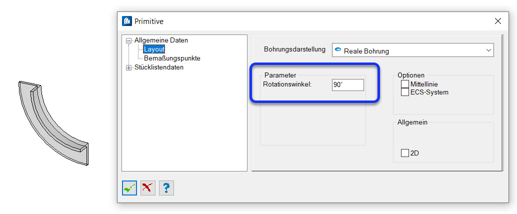

    Ausserden kann die Gradzahl über die ProSteel Eigenschaften jeder Zeit angepasst werden.
