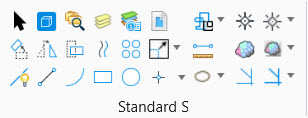

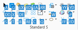

Standard S
A - Element Auswahl: Auf Anfang
G - Modelle: Gesamtübersicht der Modelle
Y - Zellen: Auf der englischen Tastatur sind Y und Z vertauscht, für Kürzel also immer Y für Z merken.
X - Spiegeln: Das X ist der einzige Buchstabe für die linke Hand den man mittig waagerecht und senkrecht spiegeln kann.
W - Distanz messen: Weite messen
T - Linie: T folgt im Alphabet gleich auf S, also Smartlinie dann Linie. Oder: Linie ist nach Smartlinie der zweite Befehl und das T besteht aus zwei Linien.
C - Kreis: Kreis ist im Englischen Circle.
Q - Punkt: Q kommt als Symbol dem Punkt am Ähnlichsten.
F - Konstruktionslinien: Das F sieht aus wie drei Konstruktionslinien.

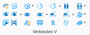

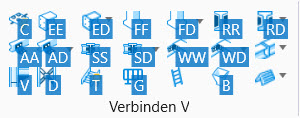

Verbinden V
C - VerbindungsCenter
A - Anschluss Pfette? (Nichts besseres gefunden und A als pirmärer Buchstabe war noch frei)
W - StegWinkel
D - Dynamischer Verband
B - Blechtrichter

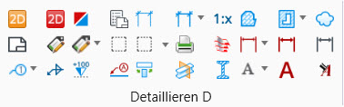

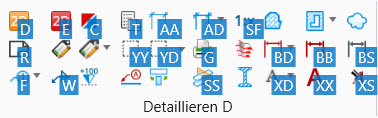

Detaillieren D
T - ZeichnungsInformationsTabelle
R - ZeichnungsRahmen einfügen
Y - Zaun:  Auf der englischen Tastatur sind Y und Z vertauscht, für Kürzel also immer Y für Z merken.
G - Drucken: Gedruckt ist besser...
F - Positionieren: das F kommt dem P vom Aussehen her am nächsten
W - Schweisszeichen: schweissen ist im Englischen welding
SS - manueller Schnitt: SS anstatt nur S um auch SF für SkalierFaktor verwenden zu können
X - Tex

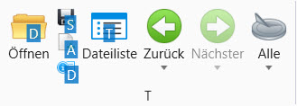

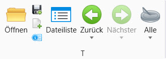

T
T - daTei Befehle
D - Datei öffnen - Öffnen Dialog
S - Speichern unter
A - neue Datei - Eselsbrücke: neue Zeichnung Anfangen
T - Dateiliste - springt in die Liste wie oben links Datei - Eselsbrücke: Liste = englisch - Table
