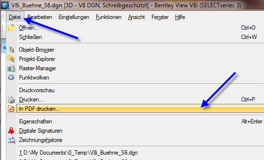

  1. Im Menü Datei/PDF drucken wählen

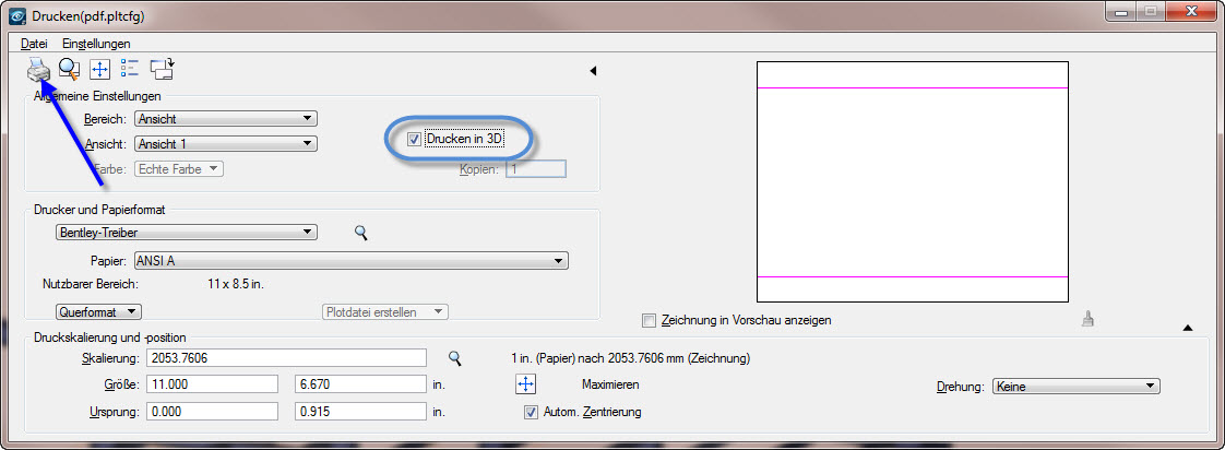

  2. Nun 3D Drucken aktivieren und den Druckvorgang starten.

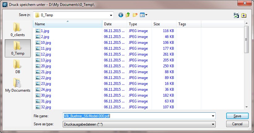

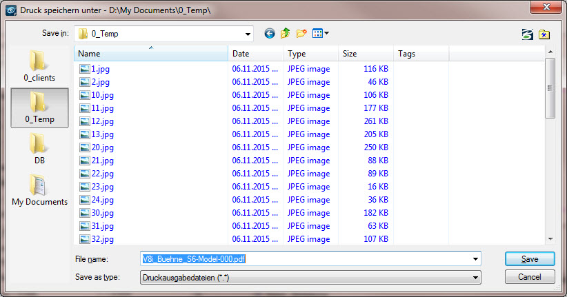

  3. Das 3D PDF unter gewünschten Pfad abspeichern.

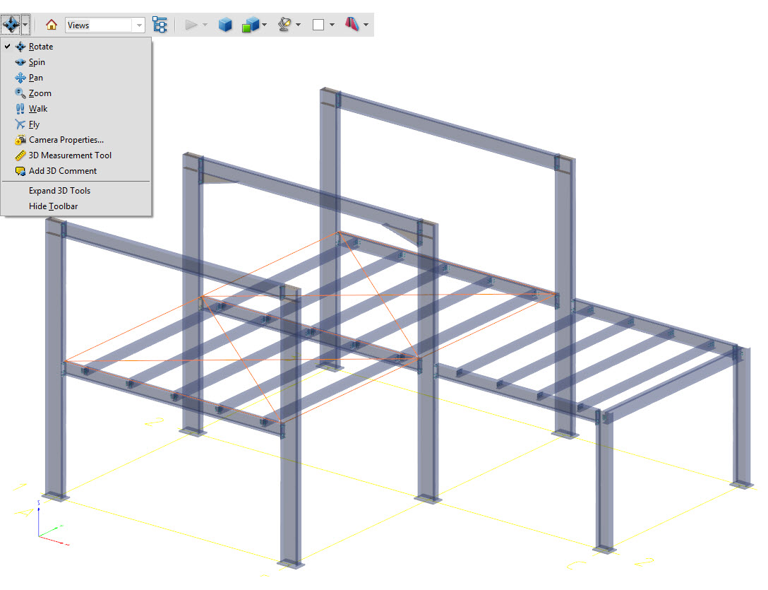

  4. Beim Öffnen eines 3D PDF's erscheint automatisch eine 3D Werkzeugleiste
    mit unterschiedlichen Möglichkeiten zum Navigieren und Ansichts- und Schnitteinstellungen
