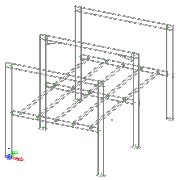

Das Klonen eines Anschlusses mit dem Linkeditor ist für schon vorhandene Anschlüsse gedacht.
Folgende Endplattenanschlüsse sollen abgeändert werden.
Erforderliche Schritte

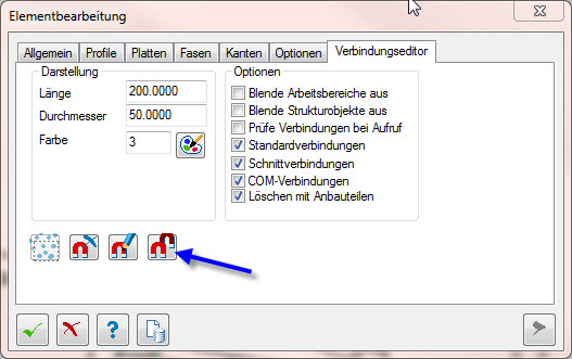

  1. Einen Anschuss manuell abändern. Hier im Beispiel Abänderung von sechs Schrauben auf vier Schrauben und ohne Verlängerung.

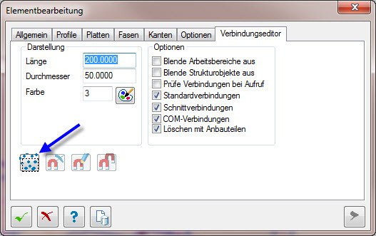

  2. Den Dialog Elementmodifikation starten.
    Tastatureingabe "BAA". Siehe Workflow Kompakt.

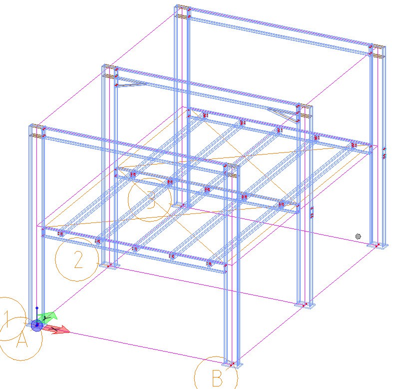

  3. Auf die Registerkarte Verbindungseditor wechseln und das Modell untersuchen lassen.

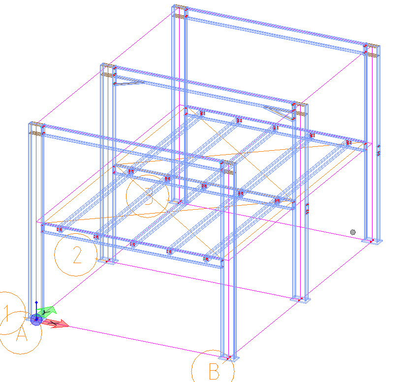

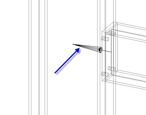

  4. Das Modell wird nun vereinfacht dargestellt. Alle Anschlüsse werden als Pfeil symbolisch dargestellt.
  5. Das Klonen starten.

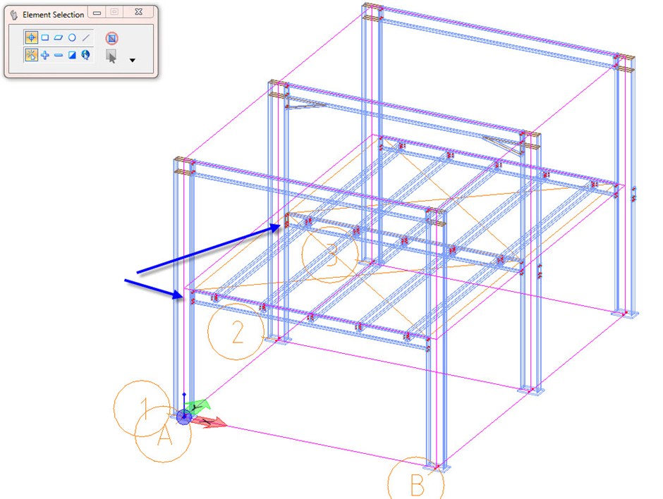

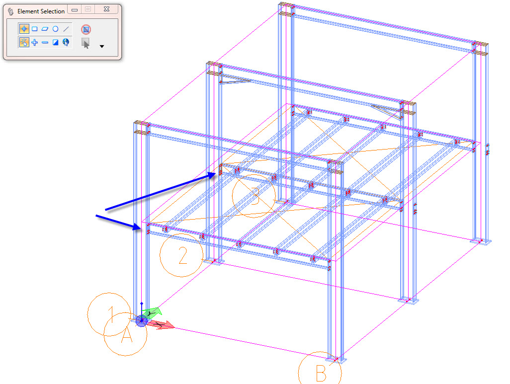

  6. Dann den Anschluss wählen, der schon abgeändert wurde.
    Danach alle anderen, die geändert werden sollen.
  7. Nach dem Schließen des Dialogs kehrt ProSteel zur Standardansicht zurück
    Das Klonen funktioniert auch über verschiedene Anschlüsse.
    So können zum Beispiel Scherplatten mit Stegwinkeln ersetzt werden, oder auch Endplatten...
