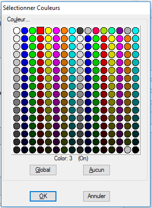

  3. Dans l'onglet de "Critère de sélection d'élément", cliquer sur le bouton "couleur"
  4. Dans la fenêtre de « Sélectionner couleur » qui apparaitra, cliquez sur la couleur 3, et le cercle contenant cette couleur va se transformer en carré et un message apparaitra en bas du tableau des couleurs : « Color: 3 (On) »
    Si vous voulez choisir une autre couleur, simplement cliquez sur le bouton « Aucun » et choisissez une autre.
  5. Cliquez sur OK pour confirmer la couleur choisie, et le numéro de la couleur choisie devra apparaitre dans  la case de couleur, des "Critères de sélection d'élément"

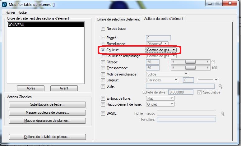

  6. Cliquez sur l'onglet de "Action de sorti d'élément", et :
    ·         Cliquez sur « Ne pas tracer » si vous ne désirez pas que les éléments de cette couleur n’apparaissent pas sur la sortie imprimée ou
    ·         Cliquez sur « Couleur » pour choisir la couleur de sortie imprimée de ces éléments
  7. Faites Fichier > Enregistrez et fermez la fenêtre de « Modifier table de plumes »
