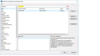

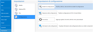

1. Andare su File > Impostazioni > Configurazione > Variabili di configurazione

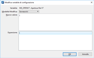

2. Cercare la variabile di configurazione MS_OPENV7 e cliccare su Modifica...
3. Settare il valore su 1 e cliccare su OK
4. Cliccare di nuovo su OK
5. Andare su File > Salva impostazioni
NOTA BENE: Questo fa sì che ogni file V7 sia automaticamente convertito in formato V8 nel momento in cui viene aperto.

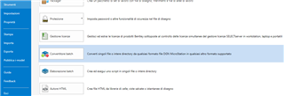

6. Andare su File > Strumenti > Convertitore batch
7. Andare su File > Apri...
8. Selezionare i files da convertire (e settare, se necessario, il percorso della destinazione)
9. Cliccare su Applica a selezione
