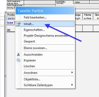

- Über das Kontextmenü der Tabelle den Editor aufrufen.

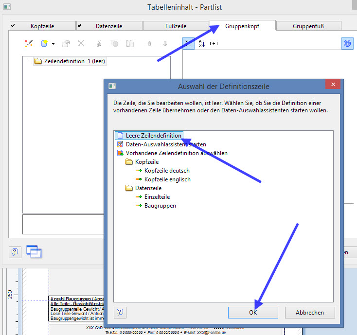

- Hier auf die Registerkarte Gruppenkopf gehen und eine neue leere Zeile anlegen.
![](3c5fd5b51b758690dc6db99f034bcbd2.iix)

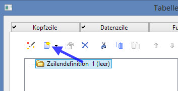

- Dann eine neue Zeile einfügen.

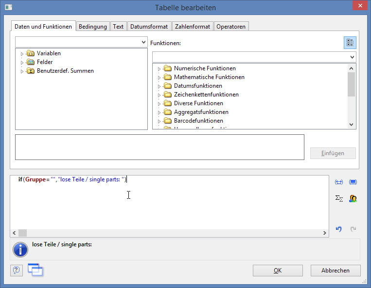

- Die neue Zeile folgende Formel verwenden:
if(Gruppe="","lose Teile / single parts: ")
Der Text kann natürlich angepasst und die englische Übersetzung entfernt werden.

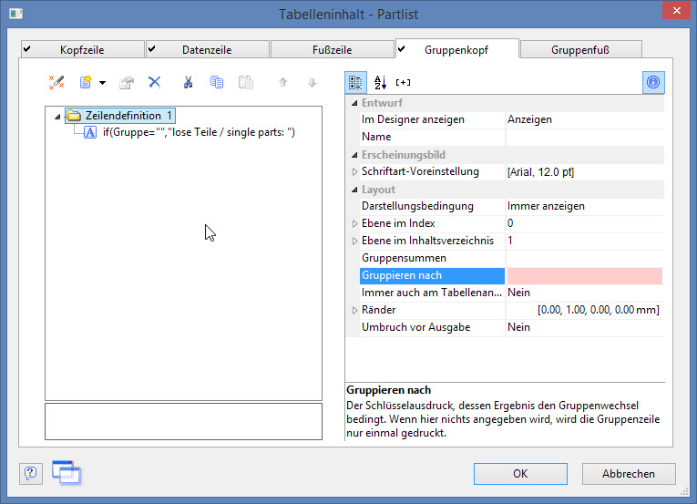

![](6d5f997997f98a50afb952800153af06.iix)
- Als Letztes muss bei der Zeilendefinition noch die Formel für die Gruppierung angegeben werden:
if(Gruppe<>""," ",Gruppe)

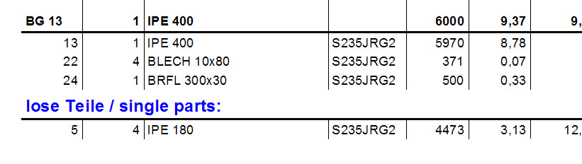

Nun sollte die Trennzeile bei der Ausgabe der Gruppenliste nach der letzten Baugruppe erscheinen.
