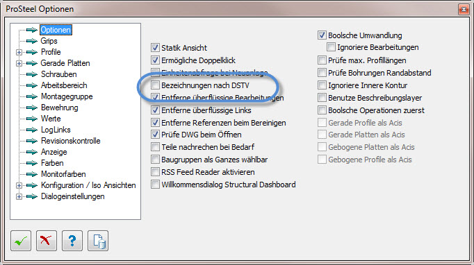

Die Namen von Profilen und Schrauben sind in der Stückliste anders, als in den ProSteel Eigenschaften.
Erforderliche Schritte
Bitte sicherstellen, dass in den ProSteel Festlegungen die Option -Bezeichnungen nach DSTV- nicht eingeschaltet ist.
