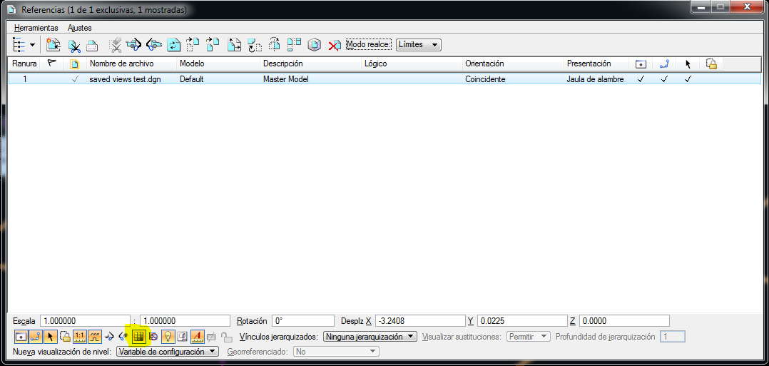

Si posee un modelo en el cual tiene rasters y referencias vinculadas y cierta información gráfica que ya has recortado y desea vincular esto en su hoja sin la necesidad de tener que volver a  repetir el proceso de recortar todo de nuevo en la hoja, una forma sencilla de hace esto es usando vistas guardadas.
Pasos a seguir
1. Cree vistas guardadas de la zona que deseas referenciar en la hoja
2. Una vez creadas las vistas abre la hoja
3. Referencia en ella la vista guardada.
Esta vista guardada le permitirá ver la información gráfica y los vínculos raster y de referencia.

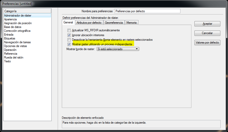

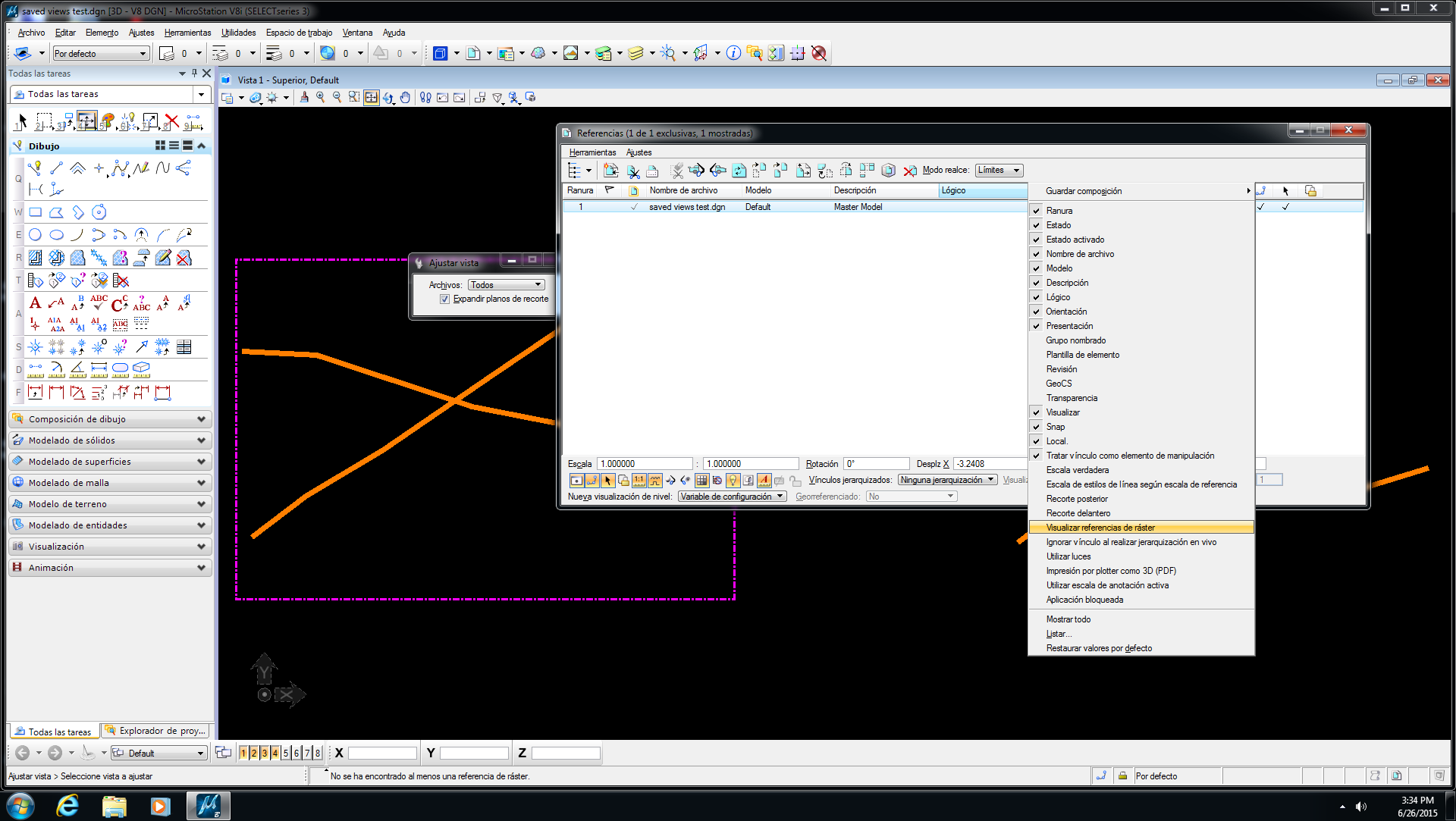

Para impedir problemas de visualización de raster asegúrese de tener encendido las opciones siguientes:
Visualizar referencias de raster (vea captura de pantalla mostrando los dos modos de activarlo)
Mostrar Raster utilizando un proceso independiente
