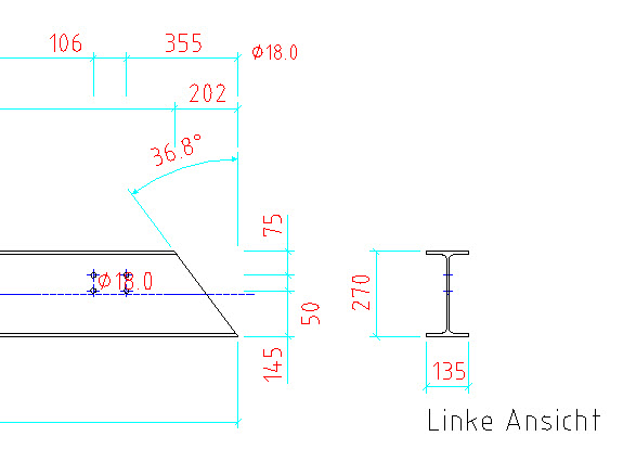

Bei der Ausarbeitung eines Einzelteils wird in der Seitenansicht die
Aussenkontur bemasst, was zu vielen überflüssigen Maßen führt.

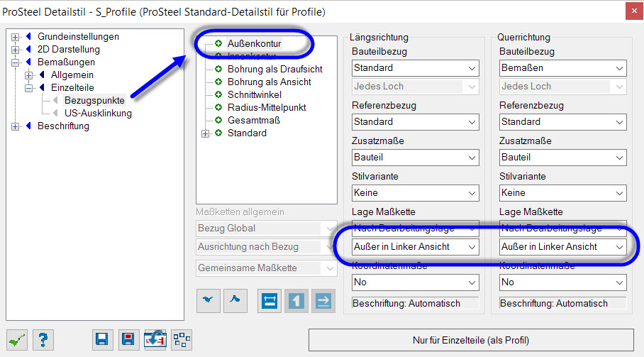

Die Bemassung der Aussenkontur kann auf bestimmte Teilansichten
begrenzt werden.
Im Detailstil unter Bemassung/Einzelteile/Bezugspunkte bei Aussenkontur
auf - Außer in Linter Ansicht - umstellen.

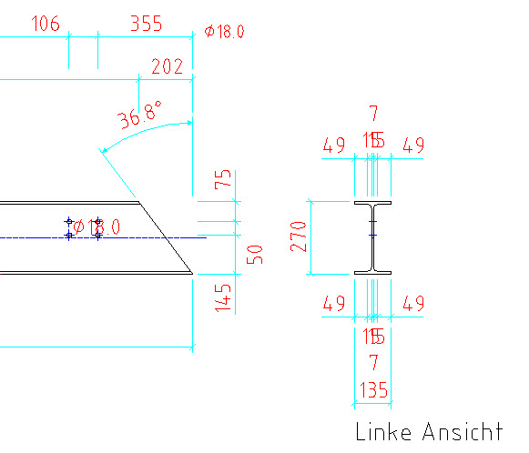

Nun werden alle Teilansichten außer der Linken Ansicht mit der Aussenkontur bemasst.
