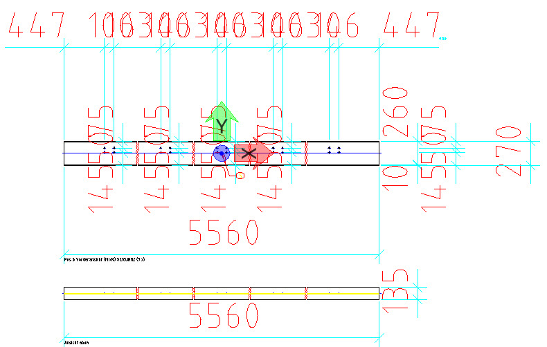

Bei der Voransicht oder Ausarbeitung werden Bemassungstexte zu groß dargestellt.

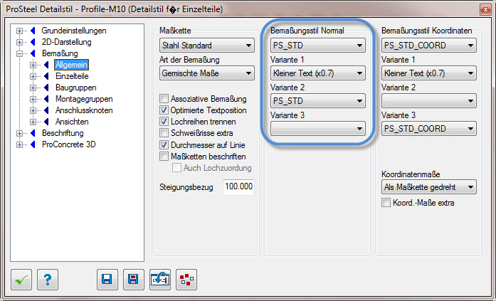

- Im Detailstil prüfen welche Bemassungsstile eingesetzt werden.

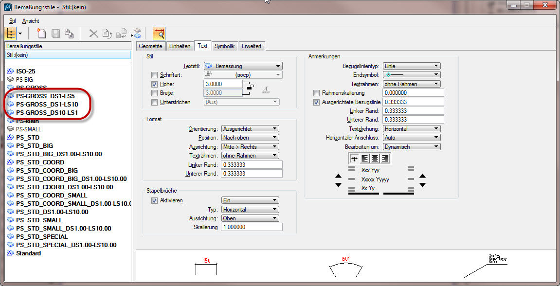

- Voransicht schließen, so dass das Modell im Vordergrund ist.
Dann die Bemassungsstile prüfen. Die Texthöhe sollte auf 3 - 5mm eingestellt sein.
Tastatureingabe "DBS" für Werkzeuggruppe Detailieren/Bemassungsstile.
Siehe Workflow Kompakt.

- Falls es noch Stilkopien für die entsprechenden Massstäbe gibt, diese löschen.
Sie werden dann später automatisch neu erstellt.

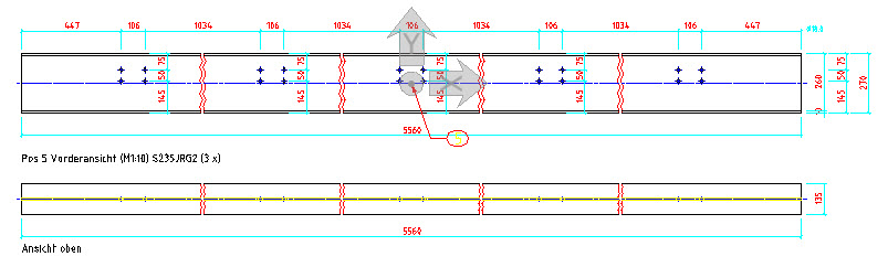

![](e825f0f51bb14690dc6db99f034bcb42.iix)
- Nun sollte die Bemassungstexthöhe wieder stimmen
