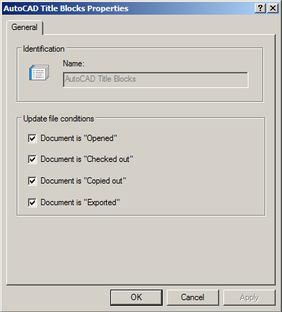

PW属性信息与dwg图签信息建立关联后,两者可以双向更新交互。
首先,PW属性信息变更后,从PW到dwg图签的更新比较简单,根据配置可以在PW文件打开、签出、拷贝出及导出时更新:
