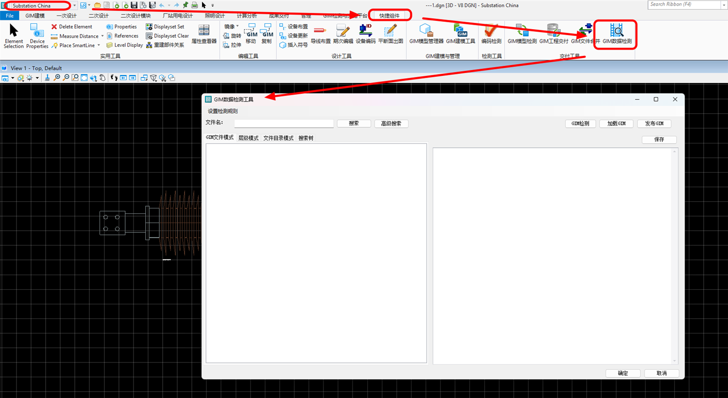

1.打开GIM数据检测”工具,这里应注意和“GIM工程检测”工具的混淆:

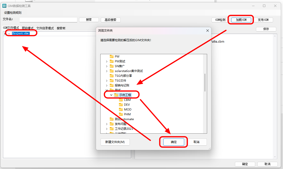

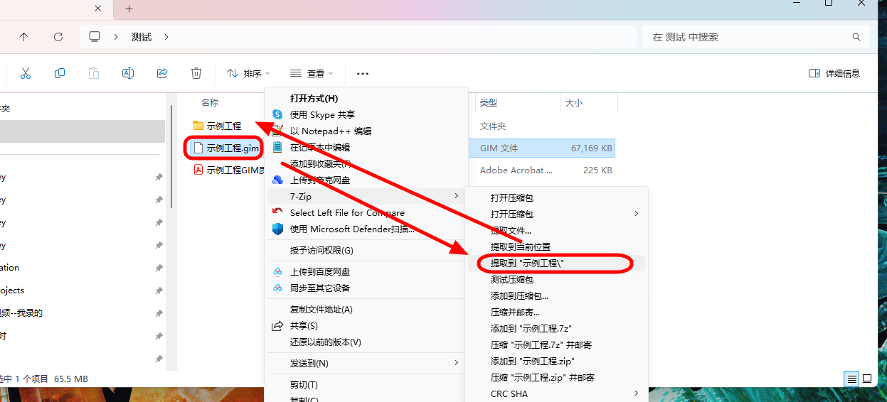

2.将GIM工程文件拷贝到合适的路径下,使用7z或者其他工具解压:
3.在GIM数据检测”点击“加载GIM”按钮,选择解压后的文件夹:

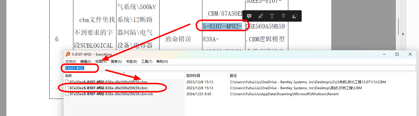

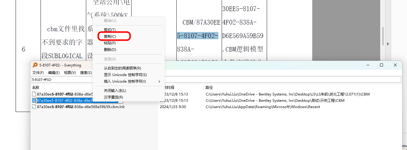

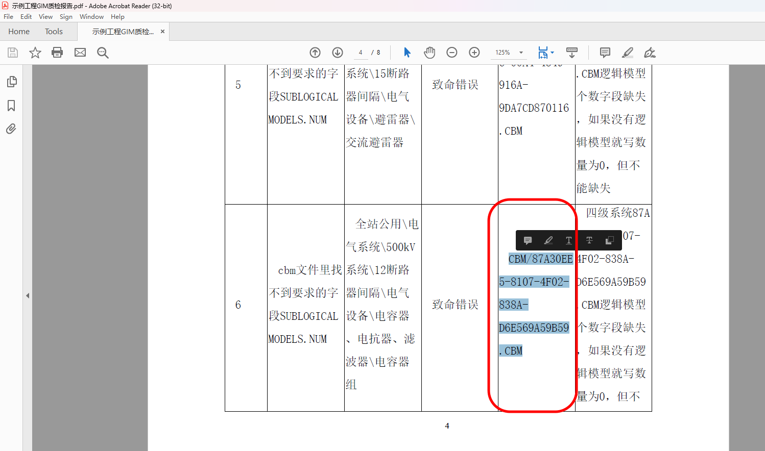

4.找到并复制检测报告中问题模型的GUID全名(含后缀名):
     如果由于报告文件为PDF不方便复制,可以使用everything等工具辅助:

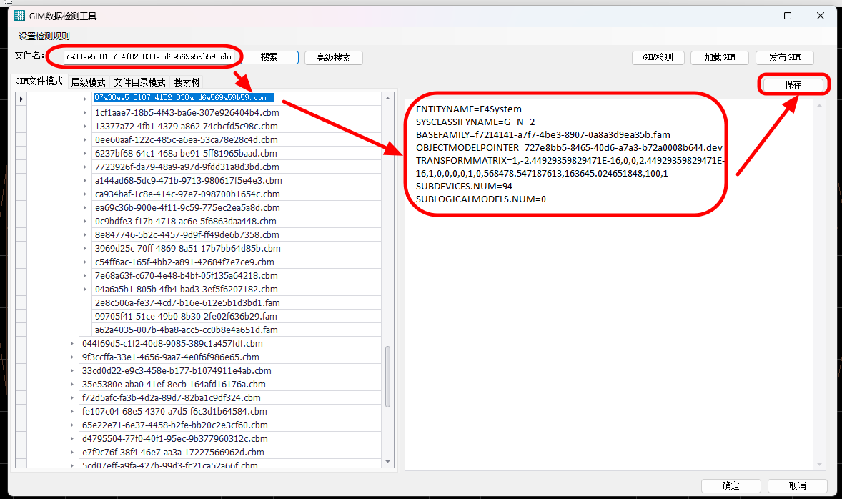

5.定位问题文件,在“文件名”处搜索复制的文件名,点击搜索;选中对应节点,文件内容将展示在右侧展示出来:
     修改问题文件,这里需要依照问题的具体情况,在右侧进行编辑,编辑完成后点击保存。
6.这里是一个问题文件的查找-修改-保存流程,其他的问题也应参照这样的修改方法进行。

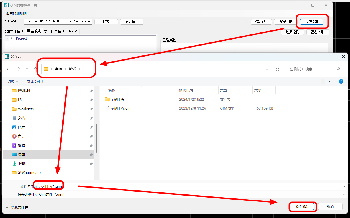

7.在所有问题都修改完成之后,需要使用这里的“发布GIM”功能对gim文件进行重发发布:
     (注意这里不能使用压缩工具压缩已修改的gim文件夹,否则会有文件头不正确的问题)
